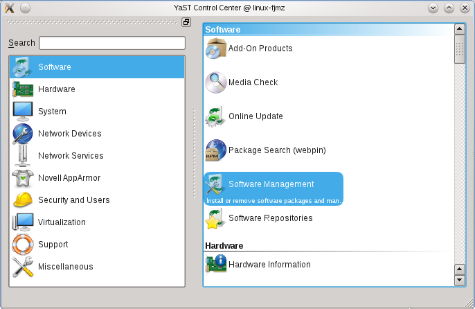

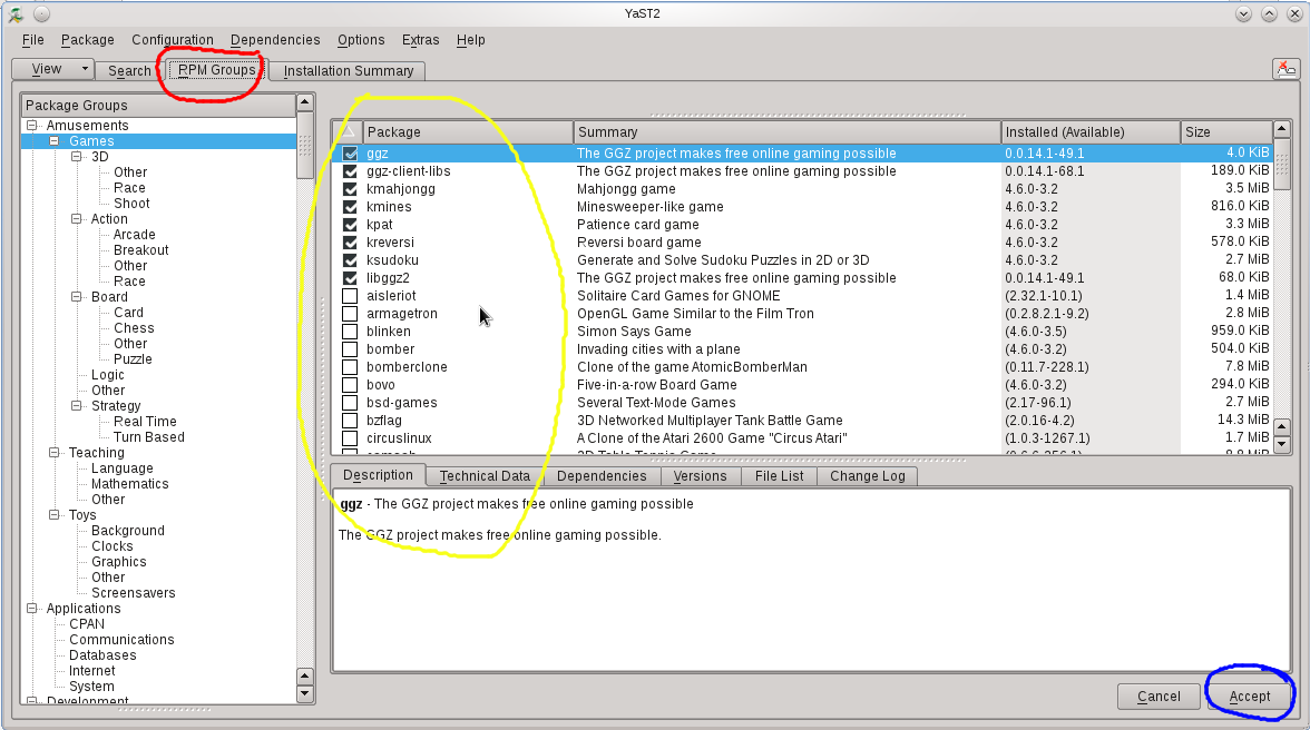

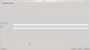

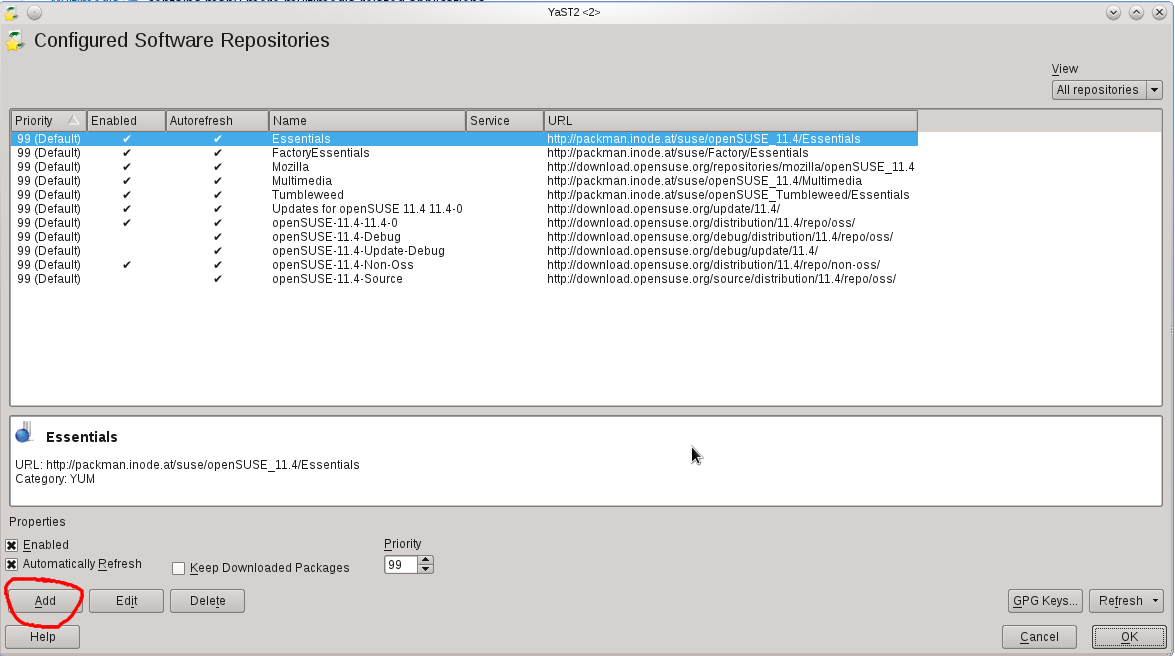

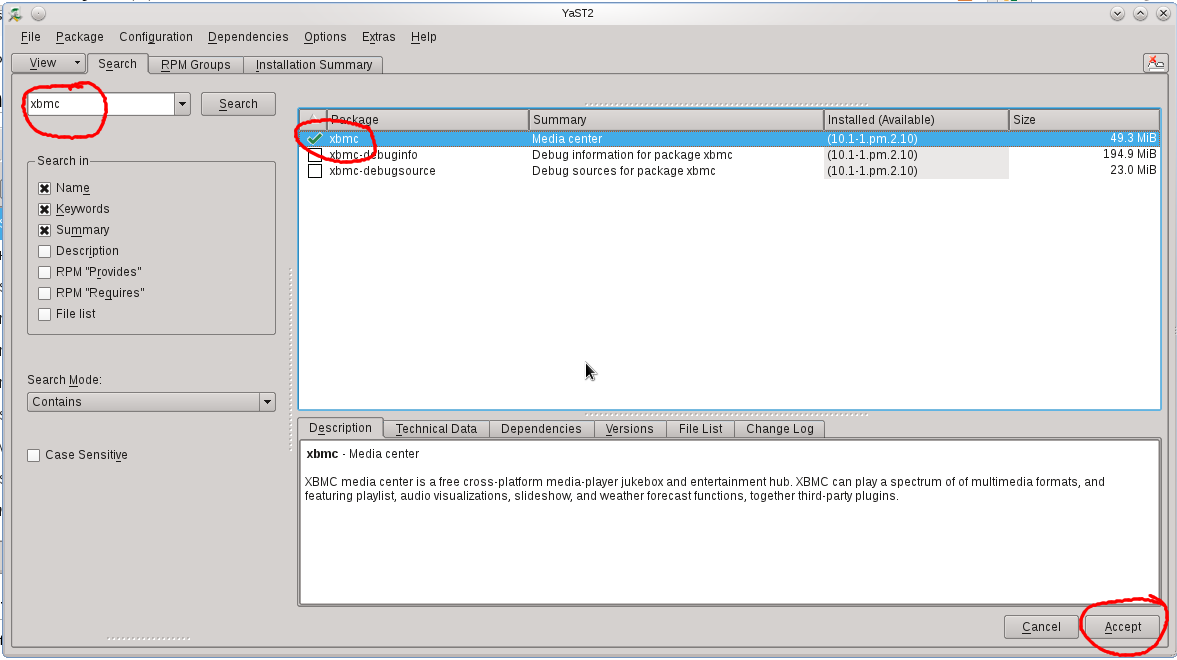

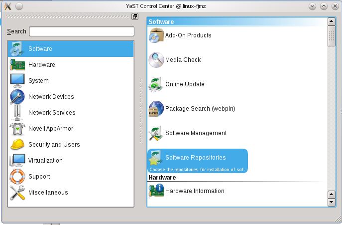

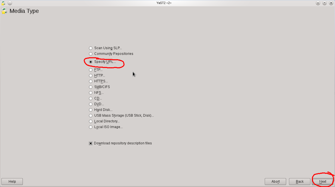

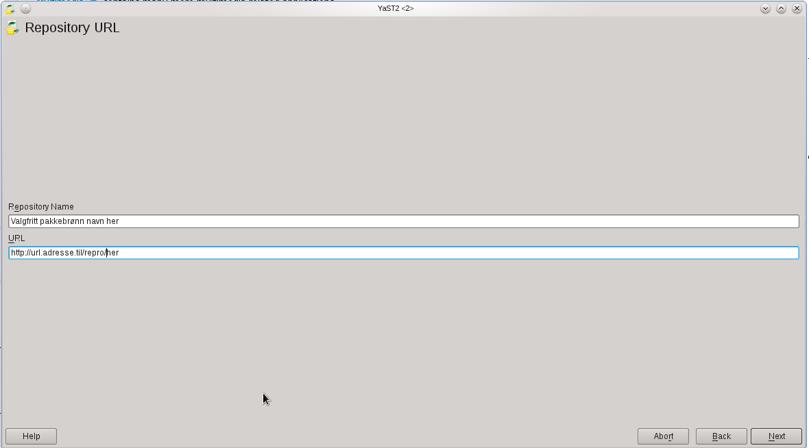

Crowly Skrevet 30. april 2011 Skrevet 30. april 2011 Start pakkebehandleren: suse/start knapp -> Computer -> YaST I YaST gå til Software gruppen. For å legge til nye pakkebrønner: Trykk på Add Dette er standard valget, og det er det du skal velge, så bare trykk next Pakkebrønn navn er valgfritt, fyll inn noe som gir mening Url = adressen til pakkebrønnen Når begge feltene er fylt ut, trykk next og følg anvisnigene Gjenta for hver nye pakkebrønn Disse er greie å legge til: http://en.opensuse.org/Additional_package_repositories Navn: FactoryEssentials URL: http://packman.inode.at/suse/Factory/Essentials [*] Navn: TumbleweedEssentials URL: http://packman.inode.at/suse/openSUSE_Tumbleweed/Essentials [*] Navn: Essentials URL: http://packman.inode.at/suse/openSUSE_11.4/Essentials [*] Navn: Multimedia URL: http://packman.inode.at/suse/openSUSE_11.4/Multimedia Legg til ny programvare Spill (Det som er mulig å få tak i) Gå til RPM Groups Velg Games eller en av under gruppene på venstre siden, dette vil filtrere visningen på høyre siden Huk av de spillene du ønsker Trykk på Accept og evt. anvisninger for å installere alle pakkene/spillene du har valgt Finner du ikke ett linux kompatibelt spill i lista, så er det mulig du må legge til andre pakkebrønner, eller det må lastes ned og kompileres eller tilsvarende. Lærlingsprogrammer Det samme som over, men sjekk Teaching gruppen i stedet for. mediacenter Gå til Search flikken/tabben i stedet for RPM Groups Skriv inn xmbc og trykk på søk/search knappen Huk av xmbc på høyre siden Trykk accept og følg anvisningene Videoredigering Samme som over, men søk etter: kdenlive forskjellige virtualisering klienter Samme som over, søk etter f.eks: virtualbox Eller gå til RPM Groups og finn System -> Emulators i lista på venstre siden og se om du finner noe du vil teste der blueray avspilling Installer Xbmc først Last ned makemkv, nedlasting, se bort i fra instruksjonene på den siden, de er tilpasset debian/ubuntu: http://www.makemkv.com/forum2/viewtopic.php?f=3&t=224 Instuksjoner (har ikke testet disse selv, kun de over da jeg kjører ubuntu på min htpc): http://www.makemkv.com/forum2/viewtopic.php?f=3&t=2047 Last ned blu-ray addon her i fra: http://forum.xbmc.org/showthread.php?t=67420 (øverst linken i posten) Start Xbmc og installer addon, du skal ikke pakke ut zip fila. Ønsker å dekke alle mulighetene Linux tilbyr, også drivere flash etc. Da er det bare å lete igjennom pakkebehandleren og se hva du finner. Vil du ha absolutt alt, så huk av alt og trykk accept (å gjør det på denne måten tar en god del tid, derfor henviser de fleste til terminalen ) 1
