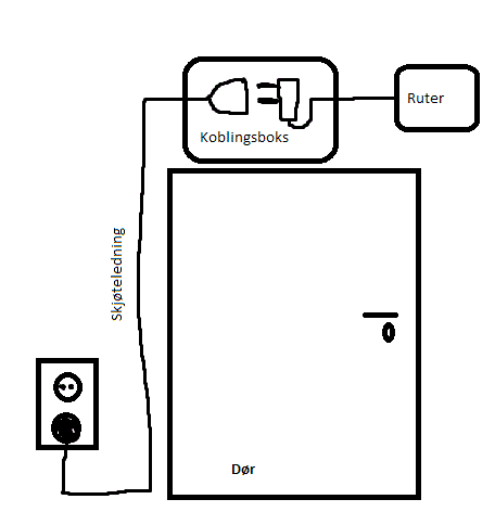

Loomy Skrevet 26. april 2011 Skrevet 26. april 2011 Problemet: Skal montere ruteren over inngangsdøren, men kabelen på strømadapteret er knapt en meter lang og nærmeste stikkontakt er ved gulvet ved siden av døren. Har snust litt etter DC-forlengerkabler, men det er et rent helv... å finne riktig lengde og ikke minst riktig plugg. Den enkleste løsningen blir derfor å trekke en vanlig skjøteledning fra stikkontakten og opp langs dørkarmen, men for å unngå å ha en stor klump midt på veggen der skjøteledning og strømadapteret møtes tenkte jeg å bare stappe de inni en utenpåliggende koblingsboks av noe slag. Se vedlagte tegning. Men (!) jeg har hørt rykter om at slik fastmontering (i den grad man kan kalle det det) av skjøteledninger ikke er lov. Kan dette stemme?
Mr. A Skrevet 26. april 2011 Skrevet 26. april 2011 Hva med å bare forlenge kabelen som går fra strømadapteret til ruteren selv. Er ikke så vanskelig. Du kan enten bruke sukkerbiter eller lodde de sammen.
Big_JT Skrevet 27. april 2011 Skrevet 27. april 2011 Ikke tillatt å bruke skjøteledning som fast installasjon nei. Vil vel heller ikke se så bra ut med en stor koblingsbok over døra. Klipp heller kabelen mellom adapteret og pluggen, og skjøt inn en bit med en eller annen egnet kabel. Skjøten kan lett skjules bak ruteren, og alt blir fint estetiskt.
Loomy Skrevet 27. april 2011 Forfatter Skrevet 27. april 2011 Ajaj, hadde faktisk ikke tenkt på å skjøte den selv. God idé så lenge jeg klarer å holde styr på hvilken som skal loddes på hvor
Mr. A Skrevet 27. april 2011 Skrevet 27. april 2011 Bruker å være merket. En bruker å ha feks en hvit stripe eller skrift på.
Loomy Skrevet 27. april 2011 Forfatter Skrevet 27. april 2011 Da kan jeg rapportere om vellykket loddeoperasjon og ett stk. strømkabel med 3 meters lengde. Takker for hjelpen! Note to self og andre: Bruk krympestrømper som er minst 50% større enn kabelen den skal ligge rundt
