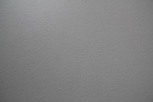

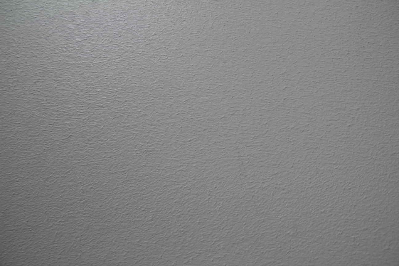

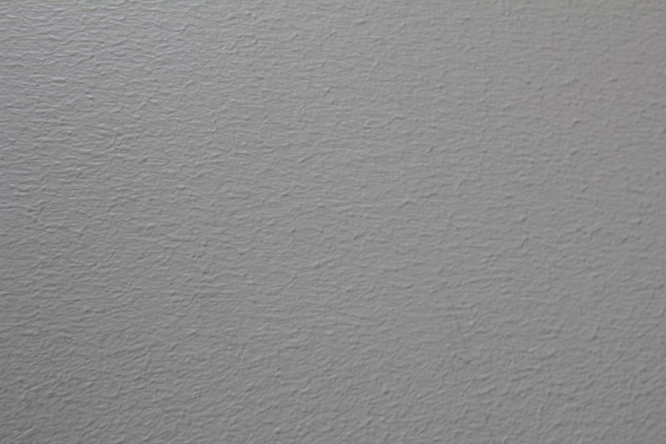

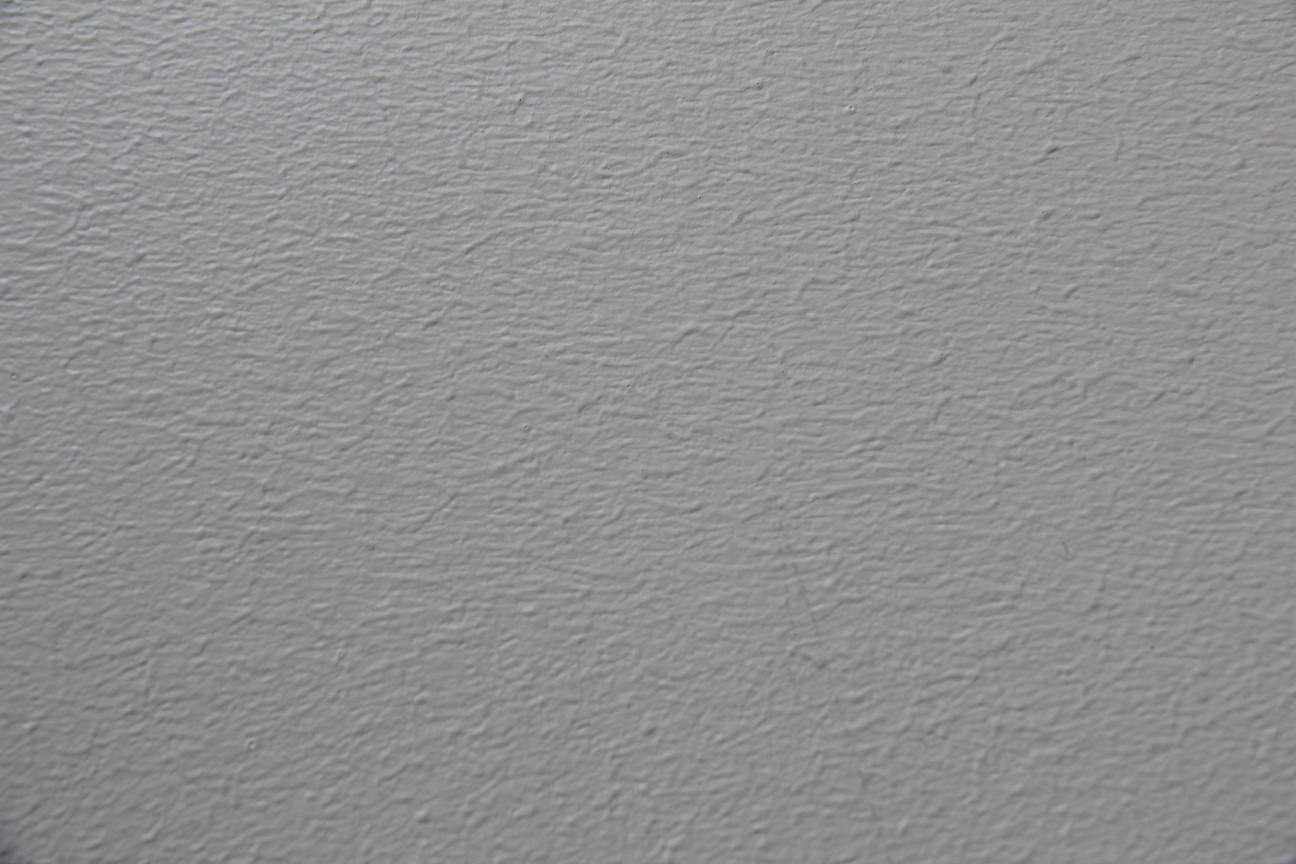

Dannybabb Skrevet 24. mai 2011 Forfatter Skrevet 24. mai 2011 Har brukt kameraet en stund nå, og liker det veldig godt. MEN, jeg har stadig lagt merke til at jeg synes hjørnene blir litt for mørke på noen av bildene, og nå satt jeg meg ned for å undersøke det ordentlig, og dette ser ikke bra ut! Jeg tok bilder med forskjellige brennvidder på blenderåpning f5.6 og f11. På f5.6 er det kjempetydelig at det skjer noe, spesielt i endene av zoom-området. På f11 er det så godt som borte. Er det noen som veit hva som har skjedd her? Er det noe galt med kamera eller linse? Disse bildene er tatt med canon 600D og 15-85mm. Veggen er kanskje ikke helt jevnt belyst, men skyggene i hjørnene synes godt. Supertaknemmelig for tips! Burde jeg klage på dette? f5.6 15mm 24mm 35mm 78mm 85mm f11 15mm 28mm 55mm 85mm
Trondster Skrevet 24. mai 2011 Skrevet 24. mai 2011 At det blir mørkere i hjørnene er "vignettering", og er normalt på største blender. At det blir veldig mørkt helt ytterst var allikevel litt mystisk - så jeg spør: Har du på filter og/eller (uorginal) solblender?
olegunnaro Skrevet 24. mai 2011 Skrevet 24. mai 2011 De mørke hjørnene du ser kalles vignetering og er ikke unormalt når man skyter på største blender. Svært få objektiver er uten vignetering på største blender. Det er dog en lett sak å fjerne i de aller fleste redigeringsprogrammer - hvilket bruker du? (that said, så legger jeg oftere til vignetering enn jeg fjerner det )

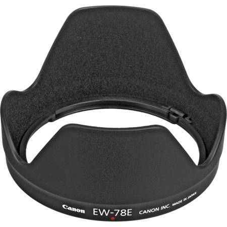

Trondster Skrevet 24. mai 2011 Skrevet 24. mai 2011 (endret) Vil umiddelbart gjette på litt feildimensjonert solblender fra eBay og/eller tykt filter. Den originale heter EW-78E: . Edit: Ellers - "normal" vignettering kan du se her: http://www.photozone.de/canon-eos/465-canon_1585_3556is?start=1 Det jeg reagerer på er at det er så veldig brå overgang Endret 24. mai 2011 av Trondster
Dannybabb Skrevet 24. mai 2011 Forfatter Skrevet 24. mai 2011 (endret) Okei, det forklarer jo litt av saken! Ja, synes nesten det går helt mot svart, og det er jo veldig mørkt! Tenkte kanskje det hadde noe med PL-filter eller solblender å gjøre jeg og, men tok av alt og tok bilder kun med nyvasket objektiv på de bildene jeg la med her Men tror dere det er grunn til bekymring, eller er dette bare normal vignetering? Ja, synes faktisk det så kult ut på en del av bildene jeg tok, så lot det bare være i starten Har egentlig ikke helt kommet igang med ordentlig redigering enda, bare brukt picasa kjapt til småting, har stortestt vært så oppslukt av selve kameraet. Og eksamen forsåvidt Tenkte kanskje å skaffe Photoshop elements, virker jo som de fleste bruker det.. Noe dere anbefaler? Tenkter du på å beskjære bildene, eller "fikser" programmet faktisk vigneteringa? Endret 24. mai 2011 av Dannybabb
Dannybabb Skrevet 24. mai 2011 Forfatter Skrevet 24. mai 2011 Etter å ha sett litt på linken du sendte Trondster synes jeg at det er ganske kraftig vignetering på mine bilder, spesielt på f5.6 85mm. Tror dere dette er normalt?
Trondster Skrevet 24. mai 2011 Skrevet 24. mai 2011 Kommer litt an på hvordan du har etterbehandlet bildet - om du for eksempel har økt kontrasten. Hvordan er den på 15mm på største blender - f/3.5?
Andreasfe Skrevet 24. mai 2011 Skrevet 24. mai 2011 Jeg erfarer også ganske tilsvarende vignettering, herunder ganske sterkt på 85mm f/5.6. Det er nok en av ganske få svakheter ved objektivet. Jeg syns de optiske egenskapene ellers og det allsidige bruksområdet veier opp og vel så det. I ordinære/gode lysforhold ved ordinær fotografering kommer ikke vignetteringen like godt frem, selvom den ved 85mm f/5.6 fortsatt er veldig markant. Det kan som nevnt i stor grad rettes opp i etterbehandlingen.

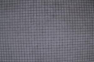

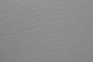

Dannybabb Skrevet 24. mai 2011 Forfatter Skrevet 24. mai 2011 Tok noen nye bilder med alt på manuelt (så vidt jeg veit . Teipa et ruteark opp på ruta for å få så jevnt lys som mulig. Jeg har ikke etterbehandlet noen av bildene, bare nedskalert de. Vigneteringa ser jo egentlig ikke så ille ut på 15mm 3.5? 15mm, f3.5: lengre lukkertid: kortere lukkertid: 85mm f5.6: lengre lukkertid: kortere lukkertid: Tok også to bilder til av veggen, mulig det er dårligere lys der, men synes vigneteringa kommer bedre frem.
Dannybabb Skrevet 24. mai 2011 Forfatter Skrevet 24. mai 2011 Her var det noen flere svar ja! Beroligende å høre at du opplever det samme med ditt objektiv Andreas! Var vel først og fremst bekymra for om det skulle være en feil på mitt objektiv. Helt enig i at det er et kjempefint objektiv, så vigneteringa skal jeg nok greie å leve med. Var jo først når jeg begynnte å fotografere helt hvite flater på f5.6 at det kom tydelig frem, ikke noe jeg gjør mye til vanlig uansett.. Og det har jo faktisk gitt en ganske tøff effekt på noen av bildene jeg har tatt Takk for tips Ole Gunnar! Tror jeg gjør lurt i å vente med å laste ned programmene til siste eksamen er overstått Kjekt med studentrabbatt!
