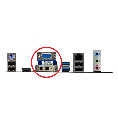

Loefthal Skrevet 16. april 2011 Skrevet 16. april 2011 Ikke sant, du har to muligheter for å få bilde på skjermen med dette oppsettet. Den ene der du kobler skjermkabelen til enten DVI eller VGA-uttak på hovedkortet. Den andre muligheten er å koble skjermkabelen til selve skjermkortet, som må gjøres hvis du skal ha noe nytte av skjermkortet du har kjøpt. To stk. strømkabler til skjermkortet ja. Jeg spør igjen om hvilken type skjermkabel og strømforsyning du bruker?
sveibuen Skrevet 16. april 2011 Skrevet 16. april 2011 Tenker jeg rett nå, så må du nok koble skjermkablen i hk sitt skjermuttak, inn i bios. Fortelle bios at du bruker et eksternt skjermkort. Skru av pcen, Koble skjermkablen i skjermkortet (gtx460), husk strøm til dette skjermkortet å voila. du har pcen oppe å går men som regel kan du bare koble skjermkablen rett inn i skjermkortet(gtx460), men husk 2 stk strømledninger smo skal i skjermkortet. Å husk strøm til hk, 20/24 pins og en 4/8pins
