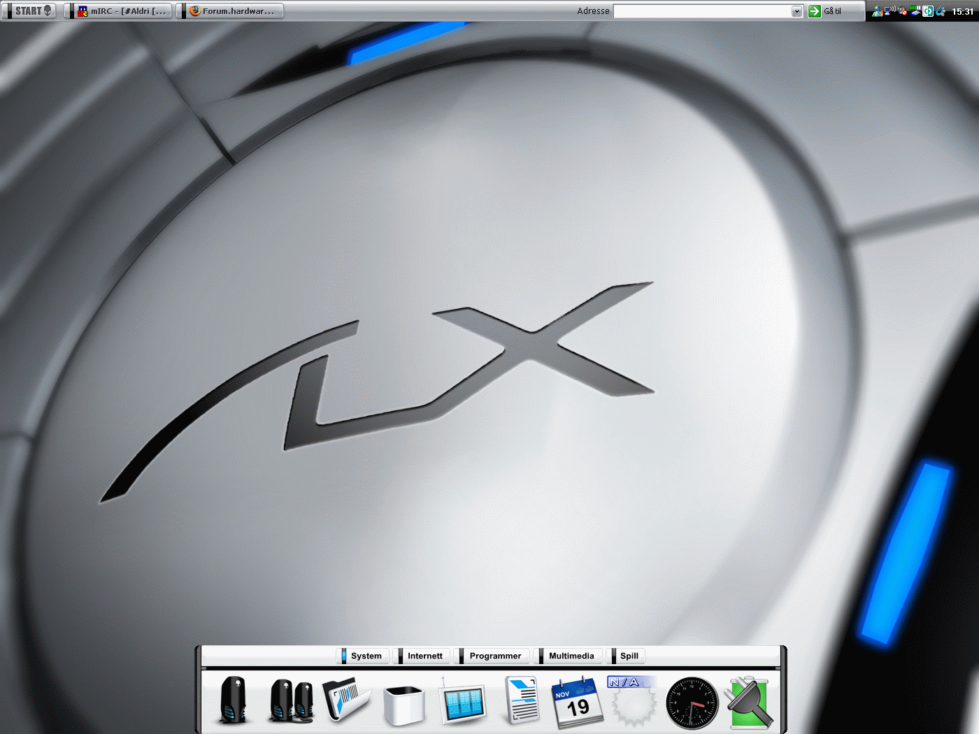

Kvalatad Skrevet 19. juli 2010 Forfatter Skrevet 19. juli 2010 (endret) Har maskinen enten på skrivebord eller oppå ein multiskriver med bakenden utfor kanten så den får "luft". Trur ikkje det er varmen som er årsak. Skjedde faktisk i windows og nå, både på bakgrunnen på internett siden og desktopen. Men eg syns maskinen er generelt varm heilt frå eg kjøpte den Feb 2008. Uten slike problem tidlegare. Blir masse prikker\dotter, mest grønne,blå og raude. I spillet spes gule prikker. Temp fra speedfan : GPU 64 HDD 52 Temp1? 58 Core 70 Core temp som går høgast, ligg på mellom 72-82 i gjennomsnitt. Skal se om eg får lagt ut bilde. (av og til ved oppstart) (inne på fm2010) Smoke.zip (windows desktop, ikkje så ofte det skjer som her på dette bilde) PS! Boblene er berre skjermsparer! Problemet vevarer etter formatering; Sender den like godt til REP <_< Endret 23. juli 2010 av GandaRalph
