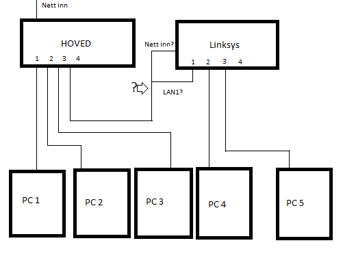

Hei. Jeg har en ST780WLT fra Telenor, hvor jeg har deaktivert DHCP og har satt opp statiske IP-adresser til alle enhetene koblet til.
Jeg har en "gammel" Linksys WRT54GC som bare ligger og støver ned, tenkte jeg skulle sette den opp som en switch. Mitt spørsmål er, hvordan kobler jeg dette?
Skal kabelen fra LAN-porten på hovedrouter inn i Internet-porten på Linksysen, eller inn på en av LAN-portene? Og skal jeg sette opp linksysen med statisk IP slik som de andre enhetene tilkoblet hovedrouter?
Jeg har deaktivert WLAN på Linksysen, slik at det kun er kablet som skal brukes.
Linksys opererer med 192.168.X.X mens Telenor-routeren opererer med 10.0.0.X, dette vil ikke kræsje på noen måte?
Linksysen kjører nyeste firmware 1.01.6, og er satt til "routing mode" istedetfor "gateway mode" (Googlet litt ang. dette :))
Håper noen kan hjelpe meg med dette. Har laget en skisse som viser hvordan jeg ser for meg at det skal være/hvordan det er koblet nå. Men jeg får ikke kontakt med hovedrouter fra switchen.
Med en gang jeg kobler fra LAN til LAN, kommer jeg ikke lenger inn på brukergrensesnittet til Linksys. (Bruker PC4 på skissen til dette) :hmm:

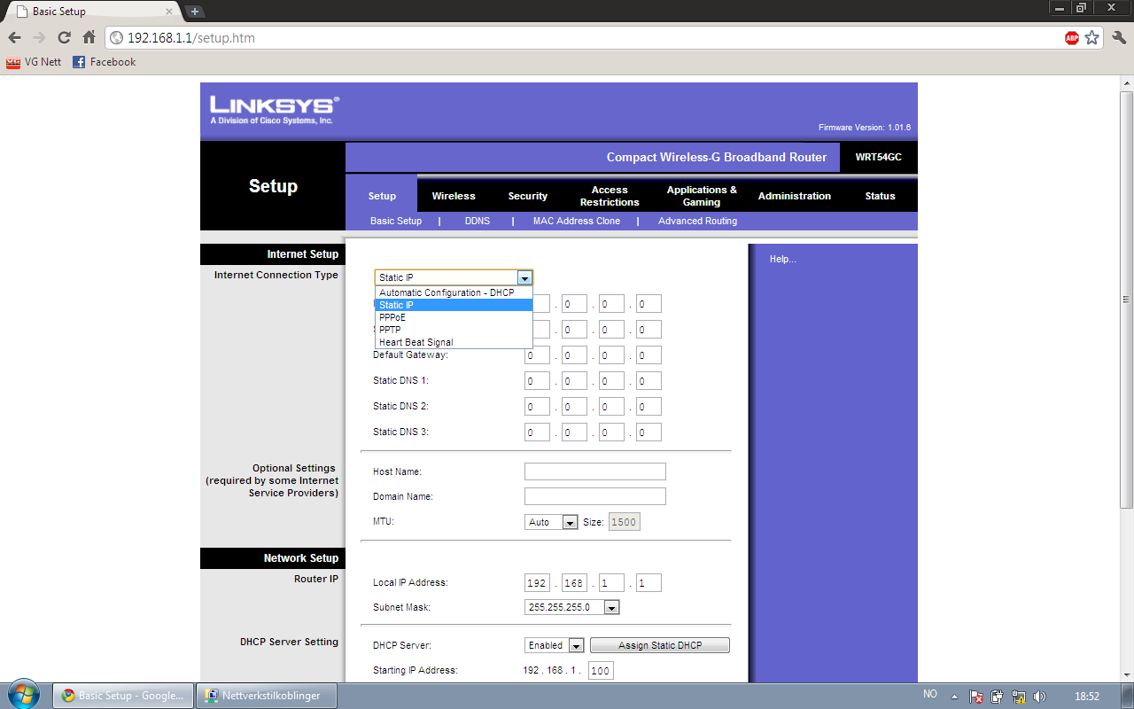

Jeg ga Linksysen IPen 10.0.0.30, men den vises ikke på hovedrouter i det hele tatt. Skal Dynamic Routing stå til on eller off på Linksys? Har dette noe å si?
EDIT: Selv om jeg ikke kommer meg inn på GUI, får jeg pinget Linksys fra PC4 ved å pinge 192.168.1.1, men via PC1 får jeg hverken pinget 10.0.0.30 eller 192.168.1.1

Når du sier jeg skal gi Linksys 10.0.0.137 - mener du da under Internet IP, eller der nede under Local IP?
(Resatte akkurat, det er derfor DHCP står som aktivert under der)

Ok, nå får begge routerne kontakt med hverandre, og jeg kan gå inn på begge routere fra PC 4. Men jeg kan ikke nå linksys fra PC 1, hverken via nettleser eller ping.
I tillegg så har enda ikke PC4 nett, kun lokalt.
Kabelen går LAN-LAN. Ingenting står i WAN-kontakten til Linksys-routeren.
Har prøvd alle porter nå...fra PC4 får jeg pinget begge routere helt fint, men om jeg prøver å pinge PC1 (10.0.0.1) eller noen andre koblet til hovedrouter kommer jeg ikke igjennom.

Mulig du må legge inn subnett i tillegg til IP i Linksys. 10.0.0.x og 255.255.255.0.
EDIT: Ser på bildet at det legges inn automatisk.
EDIT 2. Hvilket subnett har du satt opp PC (statisk) med? Kan være feil område. Setter du den opp med 255.255.255.0, så bør det funke.
Endret av la7dfa.com
Endret subnett på PC fra 255.0.0.0 til 255.255.255.0 nå. Får ikke testet akkurat nå, men regner med at det løser problemet. Takk for hjelpen :)
