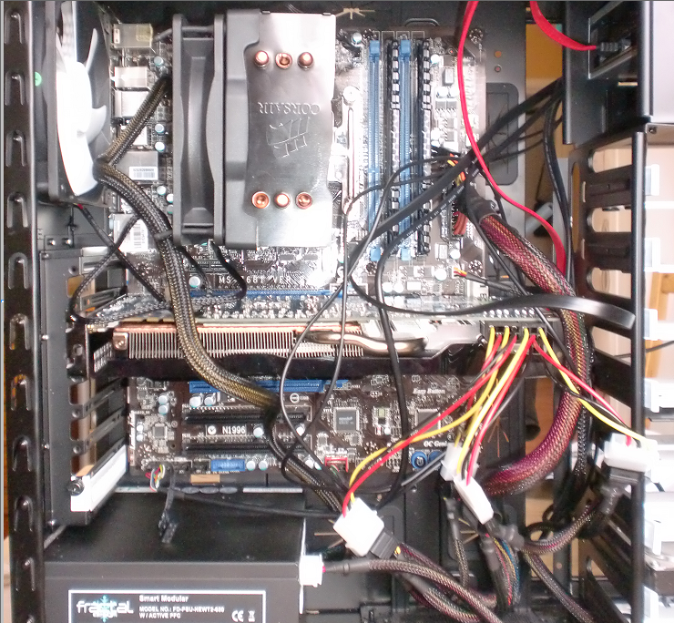

Du har koblet 8-pin power til CPU, og ikke kun 4-pin?

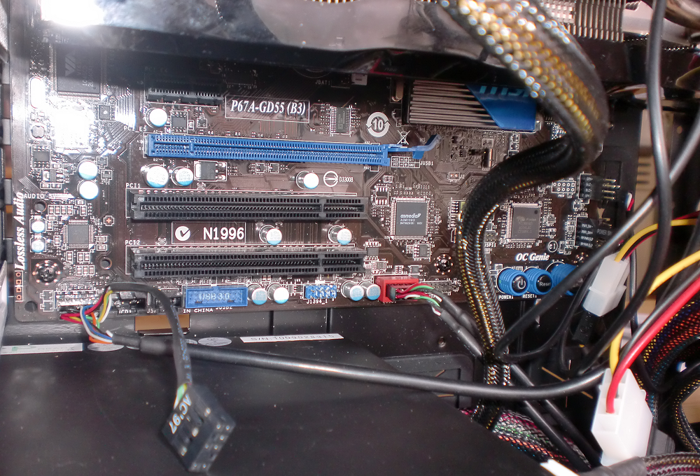

Du har koblet i riktig når det gjelder front LED, restart switch osv? Står i manuelen til hovedkortet hvor de skal. Hadde vært fint om du kunne lastet opp et bilde eller 2 av hvordan ting ser ut i kassen din.
Endret av fflex
Bare sånn umiddelbart:

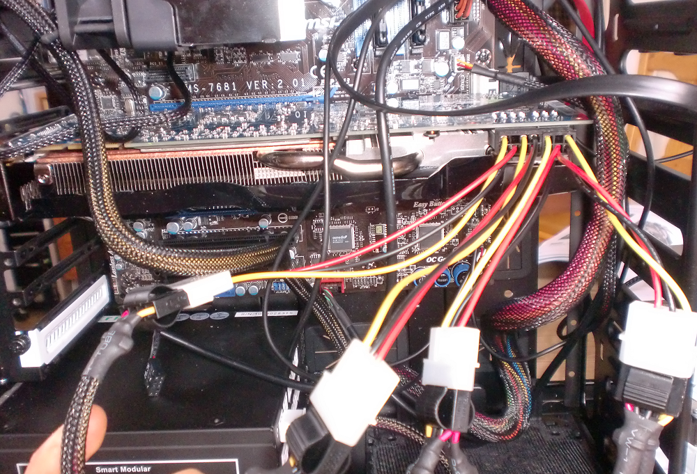

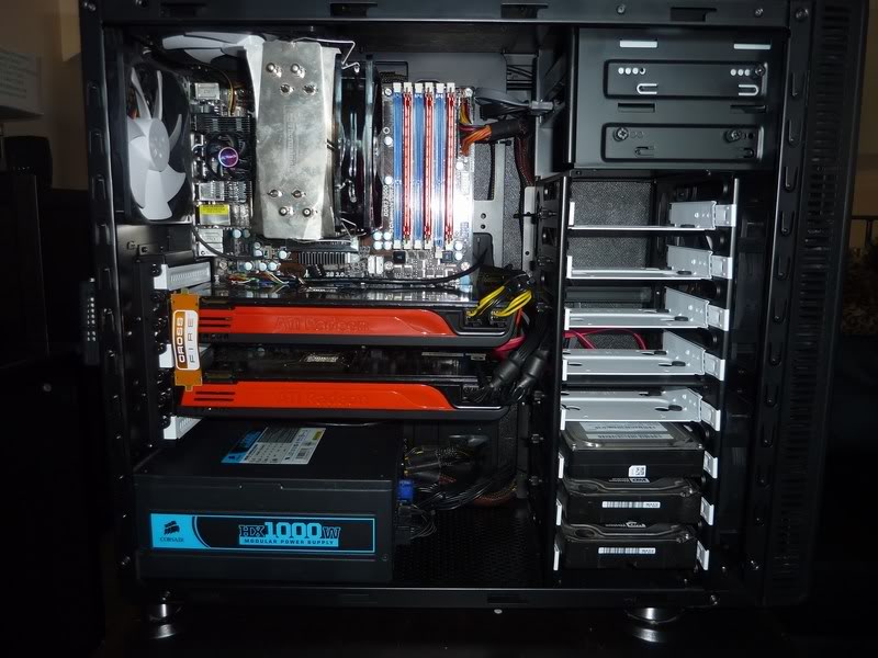

Cable Management! Du ser de "hullene" i kabinettet, det er ment at du skal trekke strømkablene bak platen.
CPU viften er koblet feil vei. Viften må blåse ut i retning den kabinettviften ved siden av.
Hvorfor bruker du splitter til grafikkortene? Det følger med 2x PCIe 6-pins kabler med strømforsyningen.
Eks på hvordan det kan se ut.

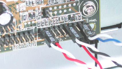

Har du koblet i front LED?, se vedlagt bilde

Jeg har snudd CPU viften riktig vei, byttet ut splitterne med PCIe 6-pins kablene til grafikkortet og skal snart ordne litt med cabel management. :)
Alle 24 av 24 pins står i nå.
Jeg har koblet i front LED, ja, men har ingen ledning hvor det står "H.D.D LED". Power SW og Reset SW er koblet gjennom noen annet, det er korrekt?
