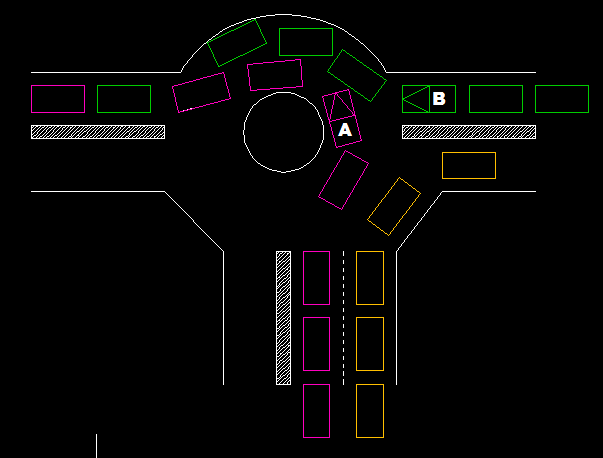

For det første: Deffinisjonsforskjell på 1 eller 2 felts rundkjøring? Er det 2 felt dersom det er merket 2 felt, eller er det 2 felt dersom det er plass til 2 bilder i bredden (noe det jo praktisk talt er i de aller fleste rundkjøringer)?
Legger ved et bilde, og spørsmålet mitt er som følger:
1. Dersom dette er en 2-felts rundkjøring og jeg kjører i kø A, så har jeg vikeplikt for bilene i kø B når jeg skal ut av rundkjøringen, ikke sant?
2. Men dersom dette er en 1-felts rundkjøring og jeg kjører i kø A, skal da bilene i kø B egentlig stå å vente helt til det ikke kommer bilder i kø A før de kan kjøre? For sammenfletting i rundkjøring er vel etter hva jeg har lest, ikke lov?
Håper noen kan hjelpe :)
De i kø B har vikeplikt for deg hvis du kjører først i rundkjøringa (noe du mest sannsynlig alltid gjør), og må derfor fint belage seg på å ikke forstyrre deg på noen som helst måte. Dette betyr at du skal kunne ta et feltskifte uten å bli hindret av kø B.

"Det er ikke snakk om å anvende flettereglene i selve rundkjøringen. I rundkjøringer med flere felt er det kun feltskiftebestemmelsene som skal anvendes. Det at det eventuelt er én veg ut av rundkjøring med bare ett felt medfører derfor ingen fletting i rundkjøringen." (Sitert fra http://www.vegvesen.no/Trafikkinformasjon/Lover+og+regler/Trafikkregler/Kjoring+i+rundkjoringer)
Man har jo som eveant sier vikeplikt for folk som kommer fra venstre/allerede er inne i rundkjøringa, men i 2-felts rundkjøring har man jo vikeplikt for de som ligger i ytterste felt når man skal skifte felt. Så hva er egentlig deff på 1 eller 2 felt? merking eller plass? :)

Det må ikke være oppmerket to kjørefelt for at det skal være to kjørefelt i rundkjøringen.
Det vanligste er at om du har to kjørefelt inn mot rundkjøringen, er det også lagt opp til å ligge to i bredden ut av rundkjøringen.
I situasjonen som du beskriver har du som bil A vikeplikt for bil B når du kjører ut av rundkjøringen. Dette fordi du må gjennomføre et feltskifte for å komme ut av rundkjøringen. I praksis benytter man seg av fletting i en slik situasjon med tett trafikk og lav hastighet.
Men jeg ser du har kun tegnet et kjørefelt inn i rundkjøringen der hvor bil B kommer fra, og et kjørefelt ut av rundkjøringen hvor bil A og B skal ut. Når jeg utformer slike rundkjøringer, lager jeg de med et kjørefelt, men har 1,5 meter bredt felt med brostein innerst mot øya for at busser og semier skal komme seg gjennom.

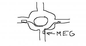

Hva med i denne situasjonen?
Kan jeg her kjøre ut? Selvfølgelig er det lurt å holde et øye på han andre, i tillfelle han/hun kjører rett fram, men man skal jo legge seg til høyre om man skal rett fram.
Ett felt inn og ut av alle utganger da er hovedregelen at du har vikeplikt for de som er inne i rundkjøringen allerede.. og nei.. det betyr ikke at du skal gasse på for å være først inn i rundkjøringen fordi det bryter regelen over alle regler i rundkjøringer og det er at du skal være aktsom og senke farten betydelig når du nærmer deg rundkjøringen.
De er utrolig mange som ikke ligger riktig i rundkjøring så om du kjører inn og bilen som allerede er der skal rett fram og må bremse så er du til hinder for denne og har brutt vikeplikten din.
Dersom den andre bilen blinker til venstre slik som blir mer og mer vanlig så har du fortsatt vikeplit dersom han andre skulle finne på at han vil rett fram likevel. Du kan aldri stole på at den andre bilen kjører fornuftig. Du har vikeplikten og all skyld om noe skjer.
Dersom dette er en stor rundkjøring og den andre bilen har lav fart og ikke under noen omstendigheter blir hindret av deg så er det selvsagt lov å kjøre som du beskriver.
Endret av Illus
Dersom det er to felt inn og ut av rundkjøringen er det også (mest sannsynlig) to felt i rundkjøringen. Dersom han ligger som du har tegnet i innerste felt i rundkjøringen så kan du fint kjøre ut i ytterste felt og kjøre til høyre. Dersom dere begge er i rundkjøringen og han plutselig vil rett fram så må han først skifte fil fra innerst til ytterst og da har han vikeplikt for deg.
