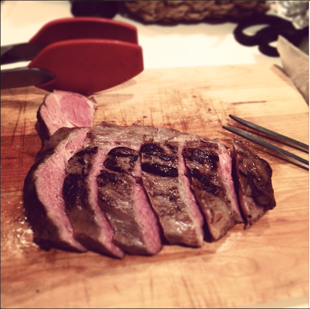

Prøvde meg på en Entrcote av lam, 55c x 3 timer. Kunne kanskje vært en grad høyere men ble saftig og god smak:)

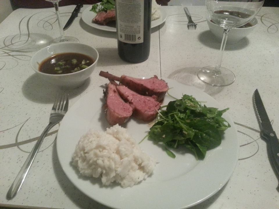

Resultat fra første forsøk på sous vide.
Lammecarré på 60 grader i 3 timer. Så en tur på høg varme i panna med glasering.
Servert med kokkosnøttris, Nam Jim Ping Yang, rucola og spinat med en (litt i overkant) kraftig dressing.
I glasset havnet en glirmende barolo.
