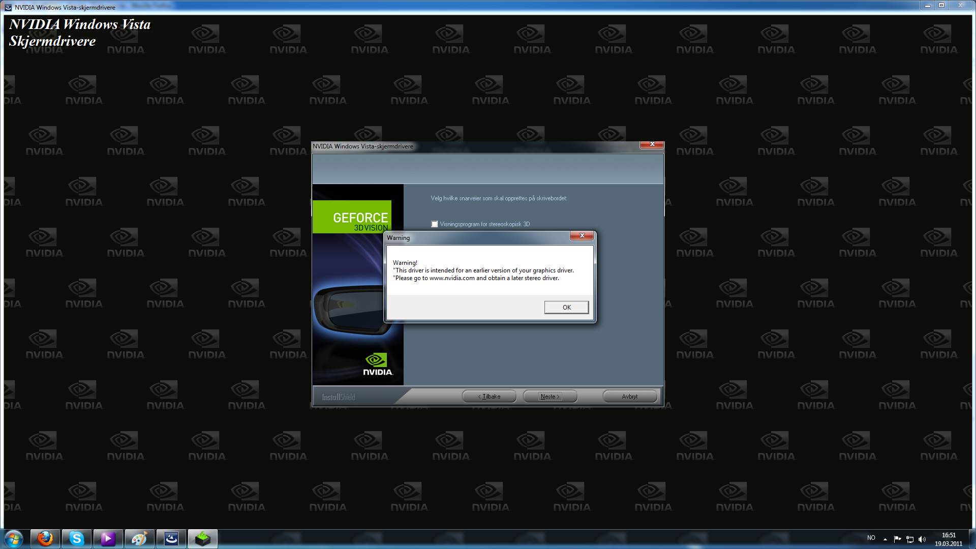

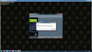

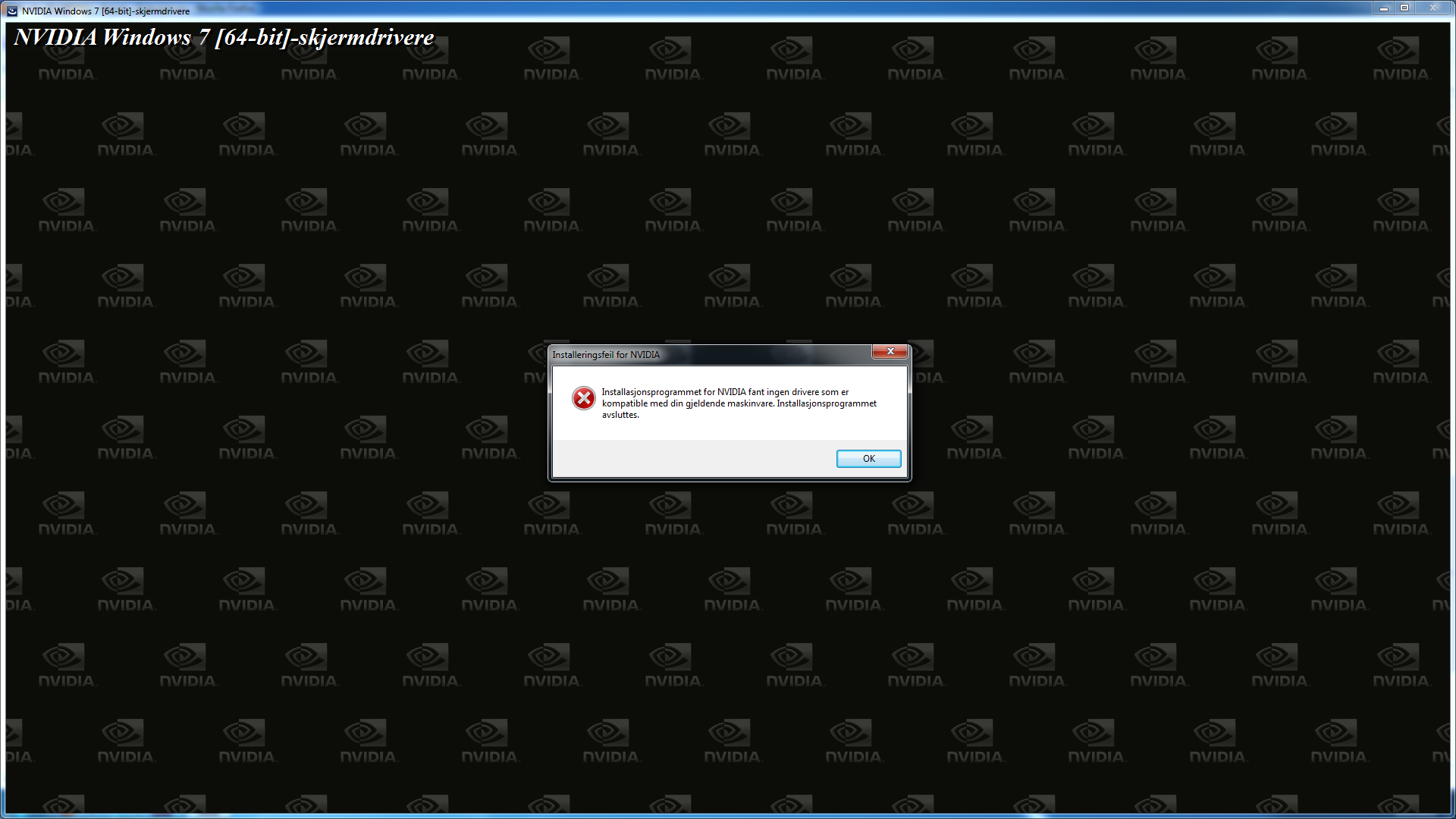

Slettet--- Skrevet 19. mars 2011 Forfatter Skrevet 19. mars 2011 (endret) Ok, jeg starter nvidia 3D driverne som fulgte med i en cd også får jeg noen alternativer og velger "installere GeForce grafikkdrivere" jeg trykker på den så kommer install wizard opp, så ett fullskjerms program som det står nvidia over alt på. så kommer den en feilmelding hvor det står "Installasjons programmet for Nvidia fant ingen drivere som er kompatible med din gjeldende maskinvare. Installasjons programmet avsluttes." Så prøver jeg og trykke på "installere programvaren for GeForce 3D vision" Da får jeg også bare masse feil. legger ved to bilder. Har også prøvd og installere gamlere versjoner av driveren til skjermkortet. Endret 19. mars 2011 av R3pulsive
Nedward Skrevet 19. mars 2011 Skrevet 19. mars 2011 http://www.nvidia.com/Download/index.aspx?lang=en-us <- Der får du lastet ned siste driver til 3D Vision og skjermkortet ditt. Det burde fungere. Du har i følge den første feilmeldingen drivere som ikke er kompatible med hverandre. Med de nyeste driverne håper jeg at du løser problemet. 1

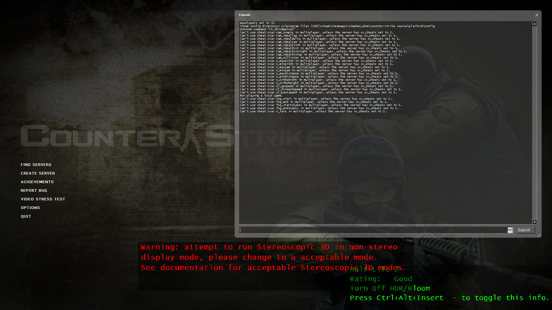

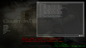

Slettet--- Skrevet 19. mars 2011 Forfatter Skrevet 19. mars 2011 (endret) Ok, fikk 3D tingene til og fungere... men ett problem igjen er at Min BenQ skjerm ikke blir gjenkjent som en 3D skjerm, så da blir 3D kvaliteten dårlig.. får spilt i 3d men det er neste værre og spille med en uten siden skjermen ikke blir gjenkjent og ja jeg bruker riktig kabel, for den ble gjenkjent igår.. her er feilmelding jeg får på spill "bildefil" Endret 19. mars 2011 av R3pulsive
Malvado Skrevet 19. mars 2011 Skrevet 19. mars 2011 Ser det er mange feil i denne tråden : 1 : Emnetittel : Forandret den slik at den beskriver problemet og ikke irritasjonen din om din manglende evne til å få det til å fungere. 2 : Juksemodusen i Counter strike source : Ikke noen vits å hammre med cheats når serveren ikke tillater det. 3 : Ikke lese det som står med rød skrift i det siste bildet. Beste måten å fikse dette på er å ta seg god tid, lese manualen til skjermkortet og skjermen og sette seg inn i hvordan du skal få til 3d modusen så den virker ordentlig. Kan garantere deg at det blir flere enn et spill hvor du vil få litt problemer og du må gripe inn manuelt selv.
Slettet--- Skrevet 19. mars 2011 Forfatter Skrevet 19. mars 2011 Ser det er mange feil i denne tråden : 1 : Emnetittel : Forandret den slik at den beskriver problemet og ikke irritasjonen din om din manglende evne til å få det til å fungere. 2 : Juksemodusen i Counter strike source : Ikke noen vits å hammre med cheats når serveren ikke tillater det. 3 : Ikke lese det som står med rød skrift i det siste bildet. Beste måten å fikse dette på er å ta seg god tid, lese manualen til skjermkortet og skjermen og sette seg inn i hvordan du skal få til 3d modusen så den virker ordentlig. Kan garantere deg at det blir flere enn et spill hvor du vil få litt problemer og du må gripe inn manuelt selv. For det første så var greit irritert når jeg postet dette og hadde lest manualen flere ganger. for det andre hamre med cheats, den consolen er bare sånn.. helt siden jeg startet consolen i cs så var det bare der og nei jeg cheater ikke!!! for det tredje så har jeg lest det som står med rød skrift!!! for det fjerde så syns jeg du kunne vært litt mer frekk!!!!
