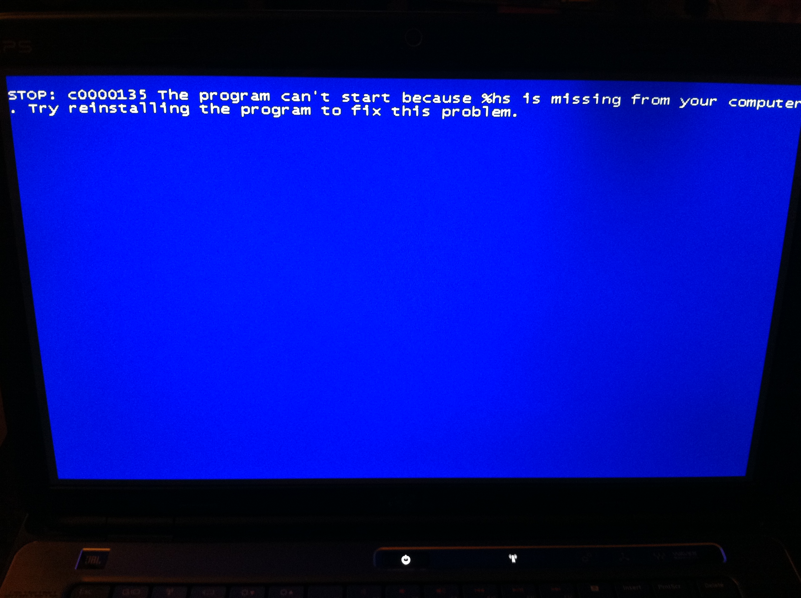

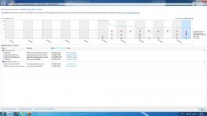

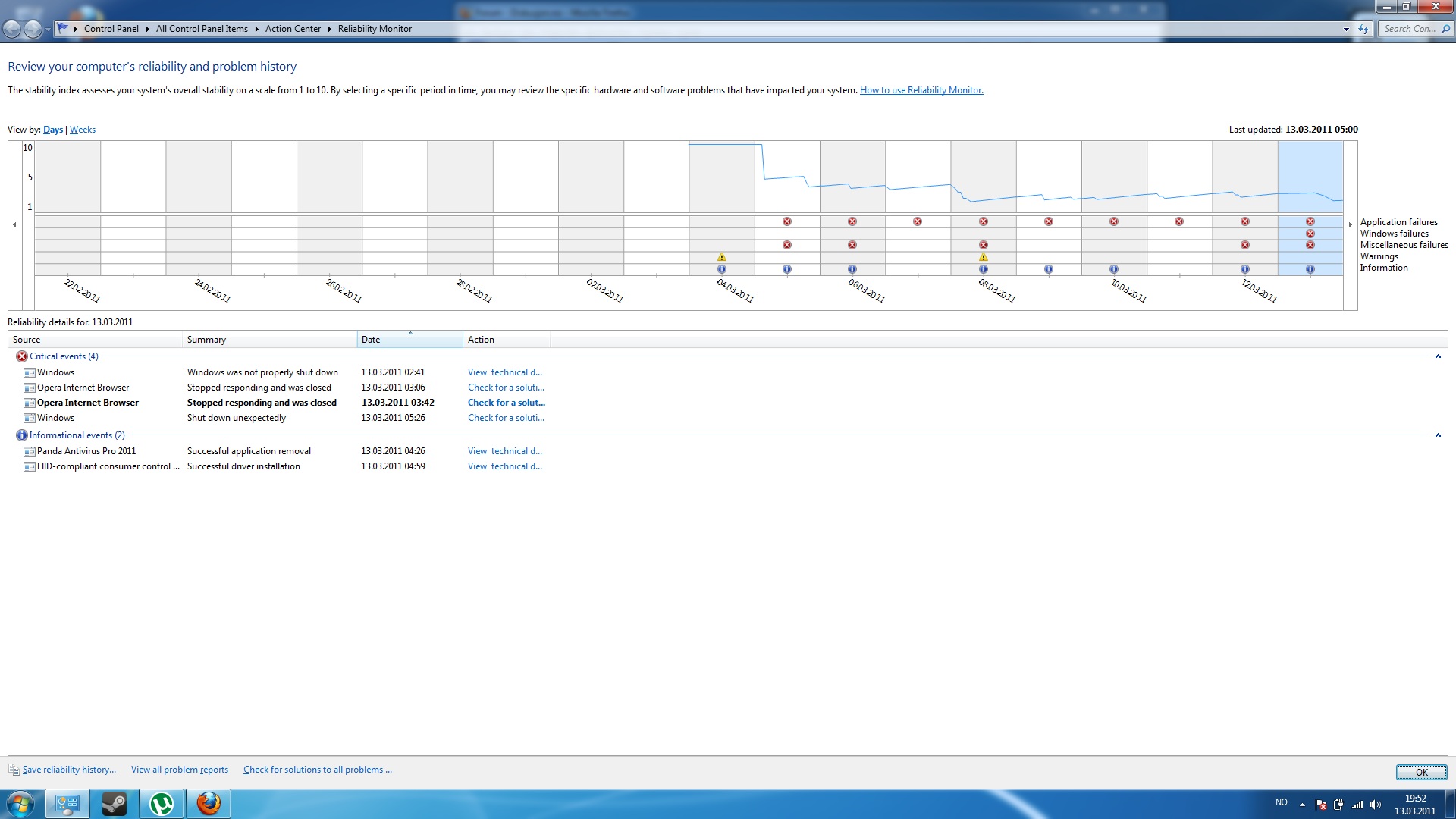

MysticoN Skrevet 13. mars 2011 Skrevet 13. mars 2011 (endret) Hei. Har i det siste hatt problemer med at etter jeg har brukt pc'en litt så starter den å pipe og lage klike lyder. Har kjørt Dell Diagnostic tools flere ganger over hele natta uten å finne noe feil noen plass. Det som skjer er at etter jeg har brukt pc'en fra 30min - 2t så begynner den å pipe of klikke og låser seg. Samme hva jeg gjør på maskina. Har også formatert pc'en uten at det hjalp (format c:/ delete partition / format c:, reinstall win) Kjører Win 7, har prøvd å fjerne Opera, panda og itunes uten at det hjalp. har oppdatert bios og alt av drivers. Legger ved bilder. Legger ved bilde av blue screen og ei lyd fil av lydehe pc'en lager edit: Hverken panda eller housecall finner noe. Opptak.rar Endret 13. mars 2011 av MysticoN

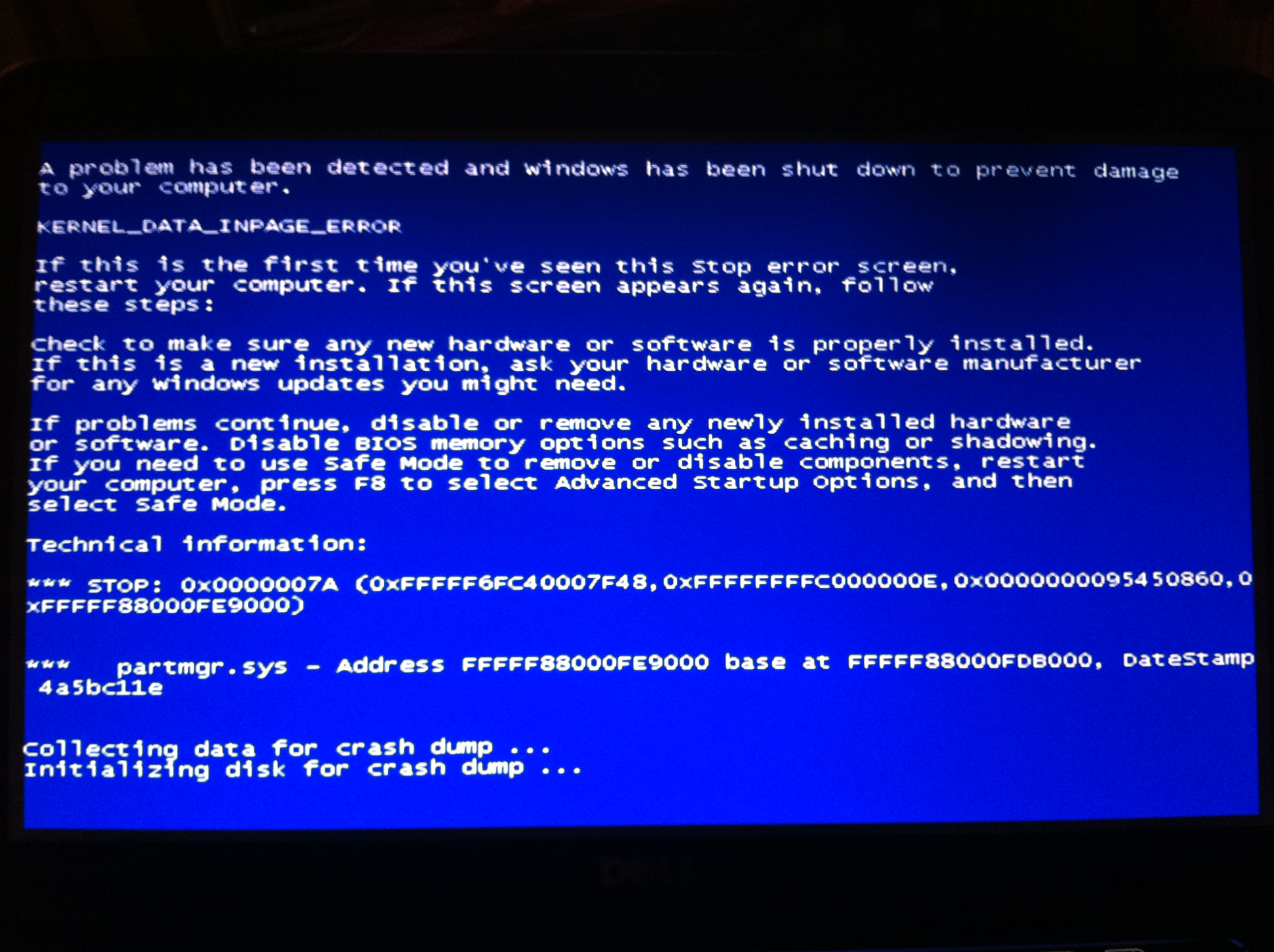

MysticoN Skrevet 13. mars 2011 Forfatter Skrevet 13. mars 2011 ja det stemmer. Pipingen kommer fra pc-speaker (altså kommer selv om volum på pc'en er slått helt av) ny blue screen.
BlueEAGLE Skrevet 13. mars 2011 Skrevet 13. mars 2011 Referansen til partman.sys peker på disksubsystemet. Har du kjørt en disksjekk som sjekker disken fysisk? Har du original versjon av Windows eller en nedlastet pirat? Har du oppdatert antivirus? Har du installert seneste drivere fra leverandør av hovedkortet? Har du oppgradert til siste tilgjengelige BIOS? Har du forsøkt å koble til harddisken på en annen kanal? Har du forsøkt å bruke disken i en annen maskin? Googling etter 0x7a ga fra Microsoft: (Dog for Win2K, så parameterene stemmer ikke over ens ser det ut som) Resolving the Problem Stop 0x7A is usually caused by a bad block (sector) in a paging file, a virus, a disk controller error, or failing RAM. In rare cases, it is caused when nonpaged pool resources run out. It is also caused by defective hardware. SCSI problems. If the I/O status is C0000185 and the paging file is on a SCSI disk, check the disk cabling and SCSI termination for problems. Viruses. Check your computer for viruses, using any up-to-date, commercial virus scanning software that examines the Master Boot Record of the hard disk. Any Windows 2000 file system can be infected by viruses. Bad block. An I/O status code of 0xC000009C or 0xC000016A normally indicates the data cannot be read from the disk due to a bad block (sector). If you can restart the system after the error, Autochk runs automatically and attempts to map out the bad sector. If Autochk does not scan the hard disk for errors, you can manually launch the disk scanner. Run Chkdsk /f /r on the system partition. You must restart the system before the disk scan begins. If you cannot start the system due to the error, use the Recovery Console and run Chkdsk /r . For more information about the Recovery Console, see Troubleshooting Tools and Strategies in this book.

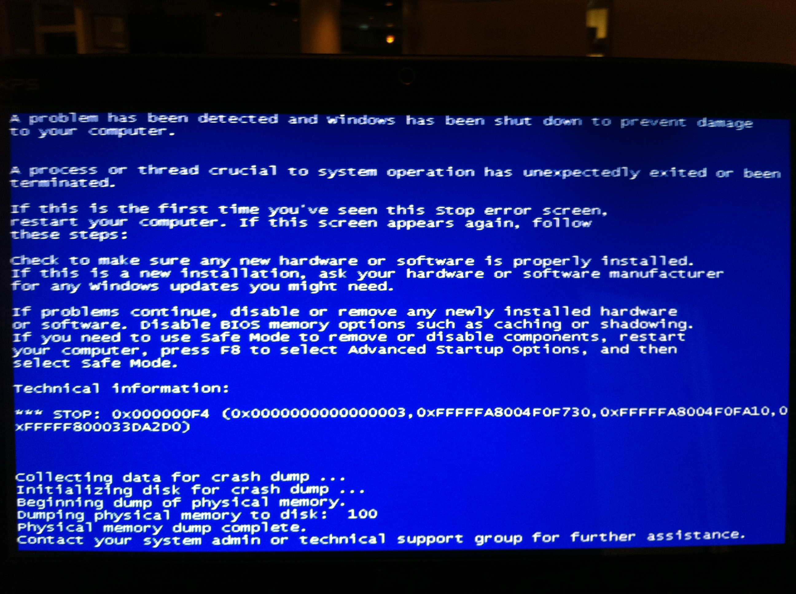

MysticoN Skrevet 13. mars 2011 Forfatter Skrevet 13. mars 2011 ja det er en laptop. Prøver chkdsk /f/r no. Prøver også å kjøre virus scan igjen men klarer ikke å fulføre pga piping osv. Nokk en bluescreen etter et forsøk på å ta et Trend Micro (?) house call scan i safe mode:
