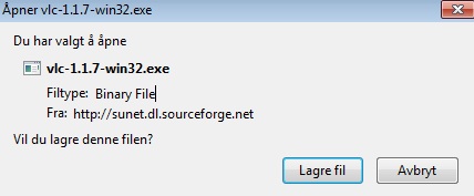

Hei jeg lurer på hvordan jeg kan få kobblingen til en nedlastningsfil til at det liksom det popper opp i en rute, så står det Kjør - Lafre - Avbryt.
Jeg vil at dette skal poppeopp på siden min.
F. eks
VLX*C Mediaplayer.
info: bla bla bla osv. Last ned her. Så trykker man på her. så popper det i'opp i steden for at det kommer på en annen side..
Se på bildet, jeg vil at denne ruten skal åpne seg på min sidde, ikke først gå til en annen side å så åpne seg..
håper du skjønner hva jeg mener.
Takk på forhånd
Endret av Spenis
Du kan ikke bestemme hvordan nettleseren til en bruker behandler forskjellige filtyper, men du kan foreslå for nettleseren hvilken filtype det er med type i linken din:
<a href="http://www.eksempel.no/fil.exe" type="application/octet-stream" />
application/octet-stream forteller nettleseren at det er en binær fil som den ikke kan behandle selv, så den vil da i utgangspunktet laste ned filen i stedet for å forsøke å kjøre den selv.
