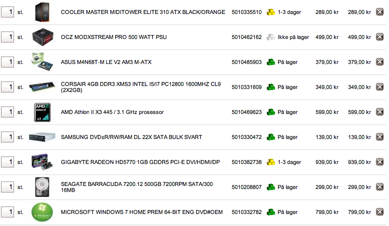

ManheiM Skrevet 7. mars 2011 Skrevet 7. mars 2011 Hei Satt opp et oppsett til deg nå som vil gi deg mye for pengene, dog 300kr over budsjettet. Dette vil klare å kjøre cod 4 bra.
Heradon Skrevet 7. mars 2011 Skrevet 7. mars 2011 Hei Satt opp et oppsett til deg nå som vil gi deg mye for pengene, dog 300kr over budsjettet. Dette vil klare å kjøre cod 4 bra. De RAMbrikkene der kan vel ikke brukes til det oppsettet? Står at at de støtter i5/i7 og ikke AMD.
Grunnbok Skrevet 7. mars 2011 Forfatter Skrevet 7. mars 2011 (endret) Hei Satt opp et oppsett til deg nå som vil gi deg mye for pengene, dog 300kr over budsjettet. Dette vil klare å kjøre cod 4 bra. Hvordan vet du at hovedkortet passer i kabinettet? .. Liksom, om jeg plutselig vil bytte kabinett.. Endret 7. mars 2011 av Grunnbok
ManheiM Skrevet 7. mars 2011 Skrevet 7. mars 2011 Hei Satt opp et oppsett til deg nå som vil gi deg mye for pengene, dog 300kr over budsjettet. Dette vil klare å kjøre cod 4 bra. Det oppsettet likte jeg! Sålenge alle delene passer sammen.. Når strømforsøyningen kommer på lager, kjøper jeg den pakken! .. Men ett siste spørsmål, så setter vi strek.. Hvordan vet du at hovedkortet passer i kabinettet? .. Liksom, om jeg plutselig vil bytte kabinett.. Ja, alle delene passer sammen, ikke noe problem De finnes ulike formfaktorer, som e-atx, atx, m-atx, m-itx osv.. Og kabinetta er laget for å støtte de forskjellige formfaktorene, så ikke tenk på det. Hovedkortet jeg har satt opp er et m-atx, og det vil passe helt fint. Om du vil bytte kabinett en gang i fremtiden, så vil det ikke være noe problem, hvis du da ikke velger et htpc kabinett med bare støtte for m-itx. Heradon@ det skal ikke være noe problem med rammen, den vil funke helt fint. Hovedkortet har også støtte for 1600mhz.
