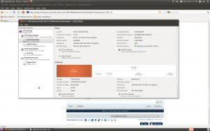

nja95 Skrevet 6. mars 2011 Forfatter Skrevet 6. mars 2011 (endret) Jeg får ikke boota windows.. Prøvde å opne den men fikk ingen tilgang? Prøvde også via terminalen og få root tilgang. noen annen måte og få root tilgang på filen?. Kan legge med et bilde av partisjonene mine PArtisjonen som heter main inneholder Windows, altså /dev/sda1 Endret 6. mars 2011 av nja95
