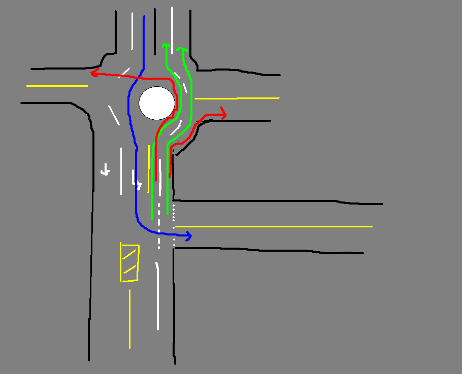

Men, hang ikke helt med på punkt 3 og 4. Mulig det bare er jeg som er trøtt... Hadde du hatt mulighet for å omformulere eller illustrere disse to punktene? :)
Altså, i en 4-armet rundkjøring og du skal ut av nummer 2, så skal du normalt sett holde høyre felt, men der det er to felt inn i rundkjøringen, to felt inne, og to felt ut av andre utkjøring kan du holde venstre felt inn, fortsette venstre felt inne, og så kjøre direkte ut i venstre felt. Du får vikeplikt for trafikkanter som har kommet inn i høyre felt etter at du kjørte inn, men de som står og venter på å kjøre inn fra innkjøringen rett før utkjøring 2 vil ha vikeplikt for deg selv om du befinner deg i venstre felt og skal kjøre over høyre felt. Dvs. at der alle følger regler vil det ikke oppstå situasjon hvor noen du har vikeplikt for kan komme i konflikt med din passering av høyre felt ved utkjøring.
Men her er det slik at regelen som sier at "høyre felt skal benyttes" der trafikkregler ikke tillater eller påbyr bruk av venstre felt vil gjelde. Det finnes da to potensielle muligheter for å få lov til å benytte venstre felt slik:
1: Du vil kjøre forbi de som befinner seg i høyre felt. Dette kan gjøre trafikkflyten igjennom større rundkjøringer med mye trafikk betydelig bedre siden trafikk beveger seg i to felt fremfor ett.
2: Du bør eller må ligge i venstre felt etter utkjøring av rundkjøringen. Dvs. veien ut av rundkjøringen enten går direkte inn i ei ny rundkjøring hvor du må ligge i venstre felt inn, eller det er et kryss rett etter utkjøringen der du må benytte venstre felt.
Vedlagt tegning. Alle pilene som vises der er veier som kan brukes (og de som bør brukes). Merk spesielt at det kan gå trafikk samtidig i begge de grønne veiene (for bedre trafikkflyt), og de vil ikke være i konflikt med de røde.
