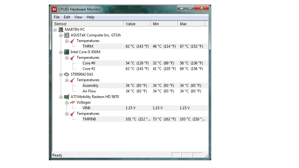

Vizla Skrevet 12. februar 2011 Del Skrevet 12. februar 2011 Unskyld for at jeg ikke er så veldig flink med det her, mne hvilke nummer på lista er det jeg skal følge med på? Spill 5-10 minutter, ta et skjermbilde av Hw-monitor og post her Lenke til kommentar https://www.diskusjon.no/topic/1297308-pc-en-sl%C3%A5r-seg-av-midt-i-spill/#findComment-16924559
Roastbeef Skrevet 12. februar 2011 Forfatter Del Skrevet 12. februar 2011 Unskyld for at jeg ikke er så veldig flink med det her, mne hvilke nummer på lista er det jeg skal følge med på? Spill 5-10 minutter, ta et skjermbilde av Hw-monitor og post her Her er bildet, på vedlegget Lenke til kommentar https://www.diskusjon.no/topic/1297308-pc-en-sl%C3%A5r-seg-av-midt-i-spill/#findComment-16924901
Vizla Skrevet 12. februar 2011 Del Skrevet 12. februar 2011 (endret) Skjermkortet ditt er problemet. Hvis du har en butikk i nærheten som selger det, få tak i trykkluft på boks og fjern det du kan av støv. Kan også prøve å skifte kjølepasta Endret 12. februar 2011 av Vizla Lenke til kommentar https://www.diskusjon.no/topic/1297308-pc-en-sl%C3%A5r-seg-av-midt-i-spill/#findComment-16924911

siindre Skrevet 12. februar 2011 Del Skrevet 12. februar 2011 103 grader er ganske høyt ja, jeg tror også det er skyld i problemet ditt. Det at du av og til må vente litt før du får slått den på styrker også det argumentet. Skjermkortet må få kjølt seg ned før det tillater deg å slå på igjen PCen. Som sagt bør du få takk i luft på boks og se om du får ut litt støv. Ikke begynn å skru opp pcen for å fjerne støv, så du slipper å bryte noen garanti-klistremerker. Dette går jo på garanti, hvis du er over garantiperioden så kan du fortsatt reklamere. Lenke til kommentar https://www.diskusjon.no/topic/1297308-pc-en-sl%C3%A5r-seg-av-midt-i-spill/#findComment-16924960

thyes Skrevet 13. februar 2011 Del Skrevet 13. februar 2011 @ siindre: Jeg er nå overbevist om at det er et varmeproblem. Tok et screenshot etter å ha vært 2-3 min ingame i Bad Company 2: "GPU TS2 Shader" nådde 103 grader like før jeg avsluttet spillet. Fant et Asus forum hvor det var mye interessant info om akkurat dette problemet: http://www.asusrog.com/forums/showthread.php?946-G73JH-GPU-Overheating-Observations-and-Suggestions-%28Read-This-First%29 Skrev om problemet mitt der, og på side 2 av den topicen sies det at det eneste som vil løse dette er å få lagt ny kjølepasta på GPU. Jeg kan ikke gjøre dette selv iom. at det er en laptop, så hva må jeg gjøre? Sende PCen inn til MPX og få dem til å fikse biffen? Det kan vel sikkert ta uker før jeg har den tilbake, så hvis det er mulig å få gjort dette hos en vanlig PC reperatør uten at det går på bekostning av garantien, vil jeg helst det. Lenke til kommentar https://www.diskusjon.no/topic/1297308-pc-en-sl%C3%A5r-seg-av-midt-i-spill/#findComment-16929613
