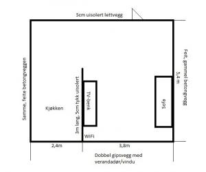

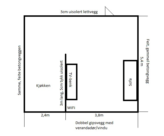

Rom:
Uisolerte vegger er i en gammel type sponplater fra midten av 70-tallet.
Budsjettet er relativt åpent; tanken var å bruke toppen 8000 på høyttalerne, og så finne komponenter som holder følge uten at den ene overgår den andre. Hadde også håpet å unngå subwoofer, og heller satse på nok oomf fra høyttalerne alene. De 2.1-systemene jeg har møtt på så langt er helt fantastiske til spill/film, men lydbildet blir helt ødelagt om man skal høre på musikk.
Er altså snakk om et allround-anlegg som kan spille alt fra Panteras Primal Concrete Sledge så ørene flagrer, til Beethovens silkemyke niende, alt med samme konduitte og suffisanse. Å kjenne trykket i mellomgulvet når granatene flyger veggimellom om jeg ser Band of Brothers hadde også vært greit. Mediekildene kommer i all hovedsak til å være enten HTPC (filmer i BR 1080p, musikk i FLAC), eller PS3.
En liten bekymring sånn helt på tampen: begynner å vokse seg en solid kabeldunge bak TV-benken, og jeg er redd for elektrisk resonans/interferens. Er dette et reelt problem? Kan det i så fall løses ved å separere de litt, og eventuelt bruke en ekstra slant på gode kabler?
Beklager på forhånd om jeg har utelatt noe vesentlig. Alle innspill tas imot med takk!
