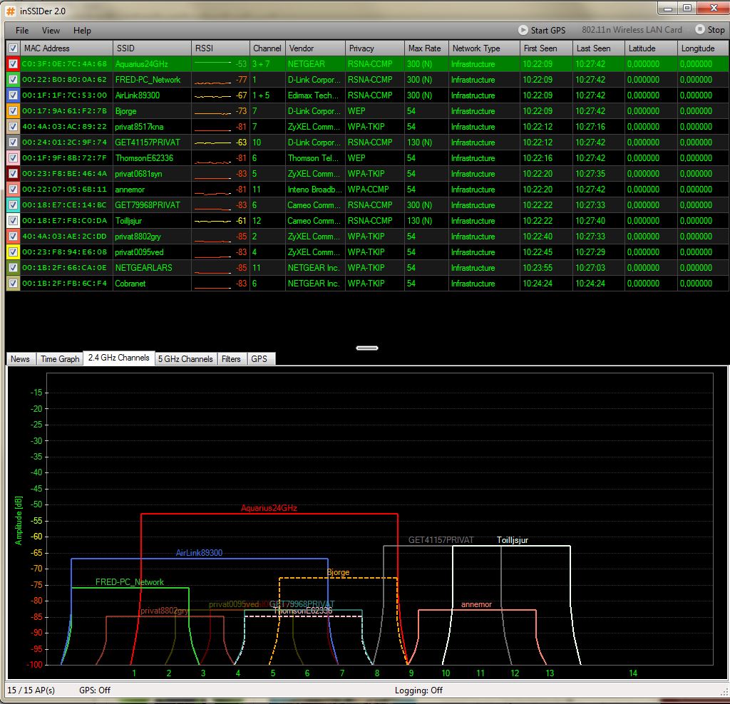

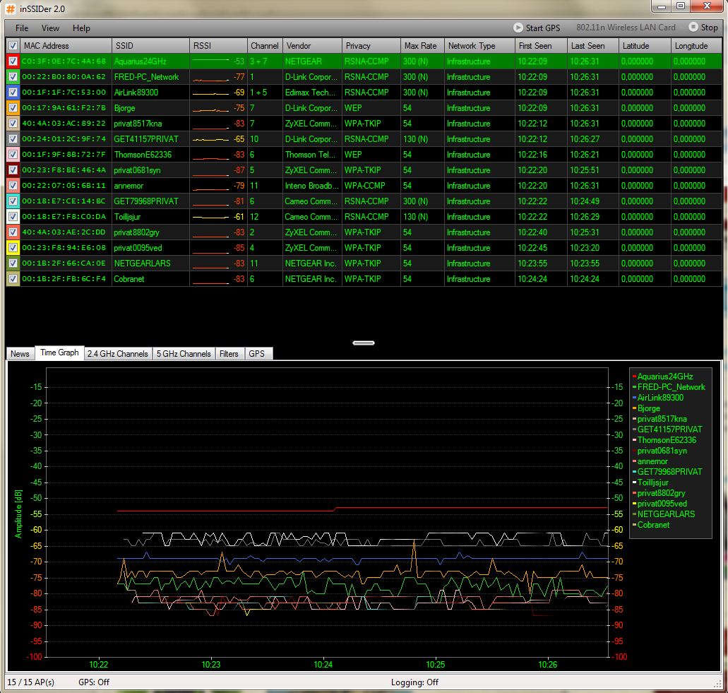

Jappesen Skrevet 7. februar 2011 Forfatter Skrevet 7. februar 2011 Se hvor kraftige nabonettene er og finn den stilleste delen av spekteret. Der kan du sette opp ditt eget, ved å bytte kanal i routeren. Det er hvertfall verd et forsøk. Takk Må bare innrømme at det sier meg intet. LIgger langt utenfor mine begrepsforståelser. Håper du kan tolke disse snippene jeg tok nå av InSSider. Igår ettermiddag/kveld var det langt, langt flere på enn nå på formiddagen.
