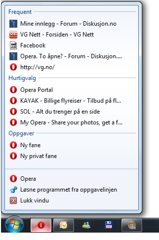

-=Petter=- Skrevet 28. januar 2011 Skrevet 28. januar 2011 Hei Er det mulig og ha to instanser oppe av Opera om gangen. Hvis jeg høyreklikker og åpner en til. Kommer det bare som nye fane. IE var det mulig og ha oppe to "programmer" om gangen. Er dette mulig og få til med Opera??
-=Petter=- Skrevet 28. januar 2011 Forfatter Skrevet 28. januar 2011 Snakker ikke om og høyre klikke en link. Men høyreklikke nede på start linjen (Win7). Og er det mulig og gjøre slik at den ikke hopper til nye fane.. Bare åpner den?

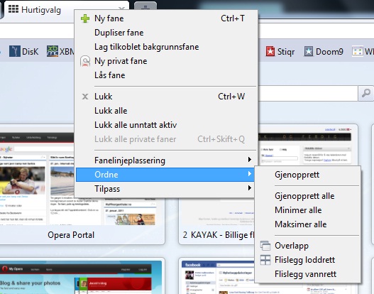

Chris93 Skrevet 28. januar 2011 Skrevet 28. januar 2011 Du kan høyreklikke på en fane, velge ordne og en av valgene der. Da vil hver fane oppføre seg som egne vinduer inne i Opera.
-=Petter=- Skrevet 29. januar 2011 Forfatter Skrevet 29. januar 2011 emva: Jeg har prøvd og aktivere det, men hjelper ikke. Hvis jeg høyreklikker: Får jeg opp dette. Da i IE kunne jeg trykker på IE her Opera så åpnet det seg en instans til av programmet. Her åpner det seg bare en ny fane. Høyreklikk av fane hjelper heller ikke stort. Ser desverre ikke hva du sikter til Chris93. Petter

-=Petter=- Skrevet 30. januar 2011 Forfatter Skrevet 30. januar 2011 Ut i fra hva som blir svart. Ser jeg faktisk ikke enda en eneste som gjør det samme som IE. Med høyre klikk på ikon på startmeny åpne nytt vindu. Hvis man har et IE vindu oppe og høyreklikker IE ikonet på start menyen og velger Internet Explorer der. (to hakk opp i min Windows, se bilde over) åpner det seg et nytt vindu, ikke ny fane som i opera. Jeg har ikke lyst til og gjøre så det åpner seg et nytt vindu hver gang jeg trykker på denne linken på startmenyen.
FraXinuS Skrevet 30. januar 2011 Skrevet 30. januar 2011 Hvis du gjør slik jeg sa 2 innlegg over her så fungerer det akkurat slik du beskriver.
-=Petter=- Skrevet 30. januar 2011 Forfatter Skrevet 30. januar 2011 Takker for hjelpen.. Da ble det mye bedre. Måtte bare klare og legge til switchen der den skulle, så ble et mye bedre. Takker for svar fra alle.
