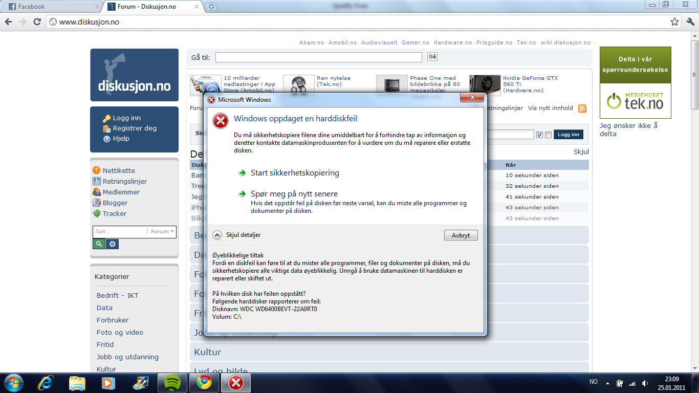

Hei, som dere ser i overskriften har jeg en Hdd feil på pc'n min. Det har kommet opp en feilmelding for 4gang i løpet av den første timen etter jeg formaterte den! Jeg formaterte den fordi den plutselig kunne fryse seg uten noen grunn, har alltid mistenkt harddisken. Men etter jeg formaterte den så får jeg en sort skjerm hver gang jeg starter den opp(har gjort det 3ganger, å kommet alle 3) At det er en harddisk feil osv, at jeg må lagre alt som jeg ikke vil miste på en ekstern harddisk, å bytte/reparere den. Har også fått en feilmelding for 4gang den første timen etter jeg formaterte den. Den ser sånn ut:
Jeg vet ikke om jeg skal ringe acer eller hva jeg skal? Jeg har hørt at Acer har hatt harddisk problemer før. Har ikke idiotforsikring eller noe, men pc'n er ikke mye mer en ca 6mnd, kjøpsloven burde dekke det vell?(eller akkurat hva det heter) Siden det ikke er noen fysiske skader på den. Har ikke mistet den i bakken eller noe som jeg vet om. Har ikke lyst å kjøpe ny pc uansett om jeg må betale for en ny harddisk siden nypris er ca 1000kr dyrere en det jeg kjøpte den for(kjøpte den på åpningstilbud på elkjøp i Skien)
Så jeg er veldig takknemelig for all hjelp dere kan gi meg :) Jeg syntes den har blitt bedre, men ikke helt som nå, å når jeg får melding om hdd problemer heletiden blir jeg litt redd for og bruke den og lagre viktige ting på den, har allerede fått meldingen 2 ganger imens jeg har skrevet det her...
