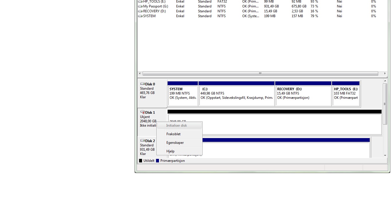

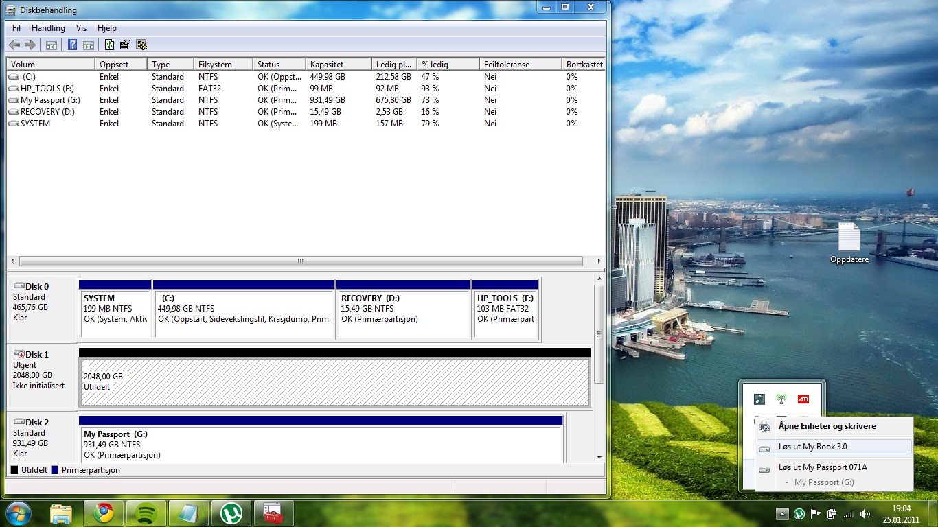

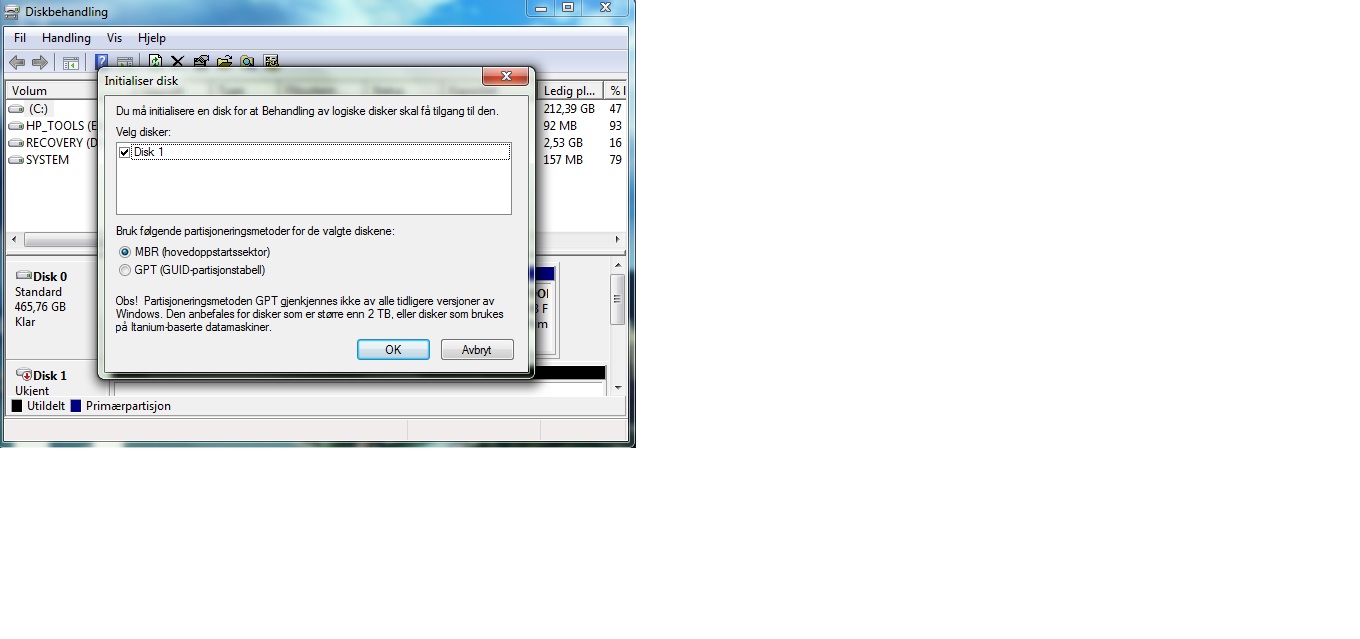

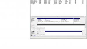

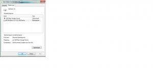

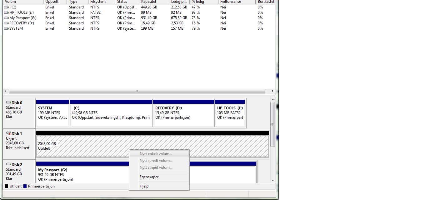

anoj Skrevet 25. januar 2011 Skrevet 25. januar 2011 hei igjen. nå har jeg et temmelig stort problem på gang her. Jeg har en My book 3.0 ekstern hdd og den er fylt med 1,3 tb med serier. Siden jeg går på folkehøgskole er denne veldig populær og låne. Jeg har lånt den til en del i det siste nå. Og igår kveld funket den helt fint. Men idag så skulle en venninne av meg dra over noe fra den og plutselig klikket den. Og her er hva som skjedde= Jeg koblet inn harddisken i en MAC... og gikk inn på harddisken, og beggynte og dra over noen serier. plutselig stoppet den og dra over og stod at denne harddisken ikke hadde blitt "matet ut" på riktig måte. Etter dette beggynte harddisken og lage noen veldig ekle lyder sånn skurrelyd aktig. Og den jobbet ikke som vanlig. Senere funket det ikke og koble den inn eller ut. Ingenting skjedde, bortsett fra at en error message kom fram= denne disken ble ikke matet ut på riktig måte. jeg prøvde videre på min vanlige pc, og det funket heller ikke. Jeg prøvde på en kamerat sin pc og da funket det. Så da tenkte jeg at det ikke var noe stress. Nå prøver jeg igjen på på hans og min, og ingenting fungerer. Når jeg kobler til harddisken kommer det= "innstallerer enhetdrivere" "drivere installert" "enheten er klar for bruk" Men autokjør kommer ikke opp, og den vises ikke i "Min datamaskin". Nå er jeg veldig redd for at jeg kommer til og miste alt jeg har på harddisken. Ekstra info: Kanskje det er vært og nevne, kanskje ikke. Men igår så skulle jeg gjøre klar en minnepenn for og kunne boote windows 7 på. Og jeg gikk inn i ledetekst og fulgte en tutorial hvor jeg reformaterte minnepennen og alt sånnt. Her er tutorialen Så nå er jeg ute av alternativer. Noen som har noe de kan bidra med? Noen form for tester jeg kan ta eller løsninger? Jeg har lagt ved noen bilder som viser litt info angående om hvordan pcn reagerer i windows når jeg kobler inn harddisken.

Læremester Skrevet 25. januar 2011 Skrevet 25. januar 2011 Skurrelyder fra en harddisk pleier indikere at det er et lager som er gått, og da tror jeg at den er den tapt for alltid. Men det hender rett som det er at lager er varmefølsomme, det samme kan elektriske koblinger være, så prøv og legg disken i kjøleskapet til den er gjennomkald og se om du får kontakt med den da. Husk å ha extra hd klar til å kopiere ut på, for du veit ikke hvor mange minutter det vil være liv i den om forsøket slår heldig ut. Men de disker jeg har klart å gjenopplive på den måten, har fungert i en-to timer. Og det har vært mulig å gjenta prosessen.
anoj Skrevet 25. januar 2011 Forfatter Skrevet 25. januar 2011 Skurrelyder fra en harddisk pleier indikere at det er et lager som er gått, og da tror jeg at den er den tapt for alltid. Men det hender rett som det er at lager er varmefølsomme, det samme kan elektriske koblinger være, så prøv og legg disken i kjøleskapet til den er gjennomkald og se om du får kontakt med den da. Husk å ha extra hd klar til å kopiere ut på, for du veit ikke hvor mange minutter det vil være liv i den om forsøket slår heldig ut. Men de disker jeg har klart å gjenopplive på den måten, har fungert i en-to timer. Og det har vært mulig å gjenta prosessen. Tusen takk for tipset. Brukte det programmet test disk nå. Og når jeg prøvde og gå inn på harddisken. Og ta Analyse, fikk jeg Read error. Det som er temmelig irriterendes er at jeg kjøpte harddisken for ikke så lenge siden. er under 2-3 måneder.

anoj Skrevet 26. januar 2011 Forfatter Skrevet 26. januar 2011 Komplett har de juridiske og praktiske forpliktelsene overfor deg. Du forholder deg til dem. (Til syvende og sist er den nok en underleverandør til WD som må erstatte skaden.) Ok. Men utifra det jeg har forklart, og bildene så mener du at det er et gåent lager? Som blir dekket av garantien?
Læremester Skrevet 26. januar 2011 Skrevet 26. januar 2011 Det kan være lageret, for de slites ut før eller siden, men det kan også være en annen feil. Og som sagt så skal garantien på ett år dekke alt. Det skal kun koste deg returporto om dette er en postsendt vare.
