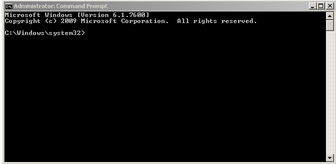

wiberos Skrevet 3. februar 2011 Skrevet 3. februar 2011 Fra diskbehandling, right klikk i C: partition og merke som active. Lukk Diskbehandling Åpne CMD as administrator, og skrive bcdboot C:\windows /s C: Du vil få meldning om hvordan det går. Etter det, kontrollere din C: i explorer, at det er en bootmgr file og en \boot folder å finne. Reboot og entre din bios. Velg i harddisk boot priority den C: disk, øverst på lista. Lagre og reboot. Kontrollere i diskbehandling at det er forandringer slik du ønsket.

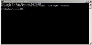

wiberos Skrevet 3. februar 2011 Skrevet 3. februar 2011 (endret) CMD er vel Command prompt, et windows program. Du har sikkert kjennskap til DOS, og CMD er et program som oppføre seg som om da du utførte kommando linje ordrer. Det er ikke noe GUI i det du utfører. Det er i text, og derfor ikke så vanlig bland brukere. Windows har mange commandoer som kan utføres via CMD, som ellers er ikke tilgjengelig via det bruker GUI du ellers er vant med. Så hvis du klikk på Start >og skrive CMD i søkefelt, vil det komme opp en cmd.exe (program). Med å høyre klikk på det, vil du få alternativet å kjøre som administrator, som er en mer elevated i rettigheter konto enn det du har. Det er standard i windows det der. Fra kontroll panel, kan du via User Accounts (bruker kontoer) se hva din bruker er for noe. CMD:EXE Når det gjelder å ta bilder fra din screen, du har vel Snipping Tool i din windows under Accessories, eller? Endret 3. februar 2011 av wiberos
