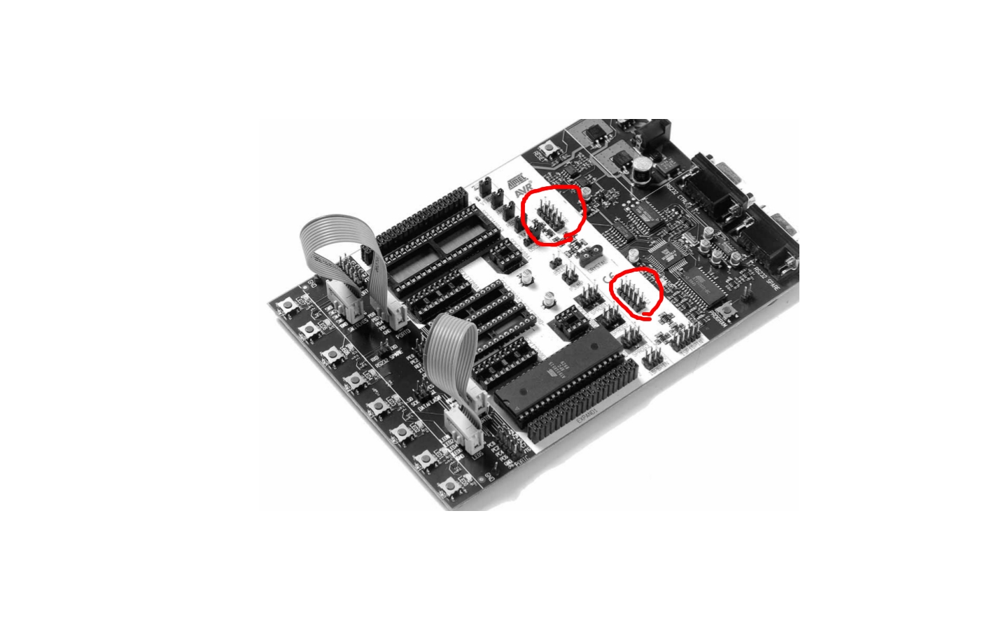

Jeg skal lage en temperatursensor og ønsker å kunne programmere min Atmel ATmega16 etter den er loddet fast. Så jeg skal bruke 2x4-grid connector til å programmere den, men hvilke ben skal jeg koble disse til? Finnes det en guide en plass? Har prøvd å søke på Google og alt det obligatoriske.

Ja, ISP og programmering generelt. Jeg skal ha en plugg som jeg kan flashe mikrokontrolleren med, etter at den er loddet fast til kretskortet. Altså at jeg har en 4x2-plugg som jeg kobler til på port-connectoren som sitter på traineren.
Så det jeg lurer på er hvilke pins/porter på selve mikrokontrolleren jeg må bruke til dette.

Du vil nok helst bruke en 2*3 connector på kortet ditt og koble til 6pin ISP på STK500 (den nede ved kanten, under de to du har markert med rødt). 4 pinner gir deg bare signalen, men du trenger GND og VCC også (i alle fall GND). Skal være ganske greit å finne pinnene i databladet, de er markert med MISO, MOSI, RST, SCK mener jeg. eventuelt google etter "avr 6pin ISP header connection" eller noe slikt:
