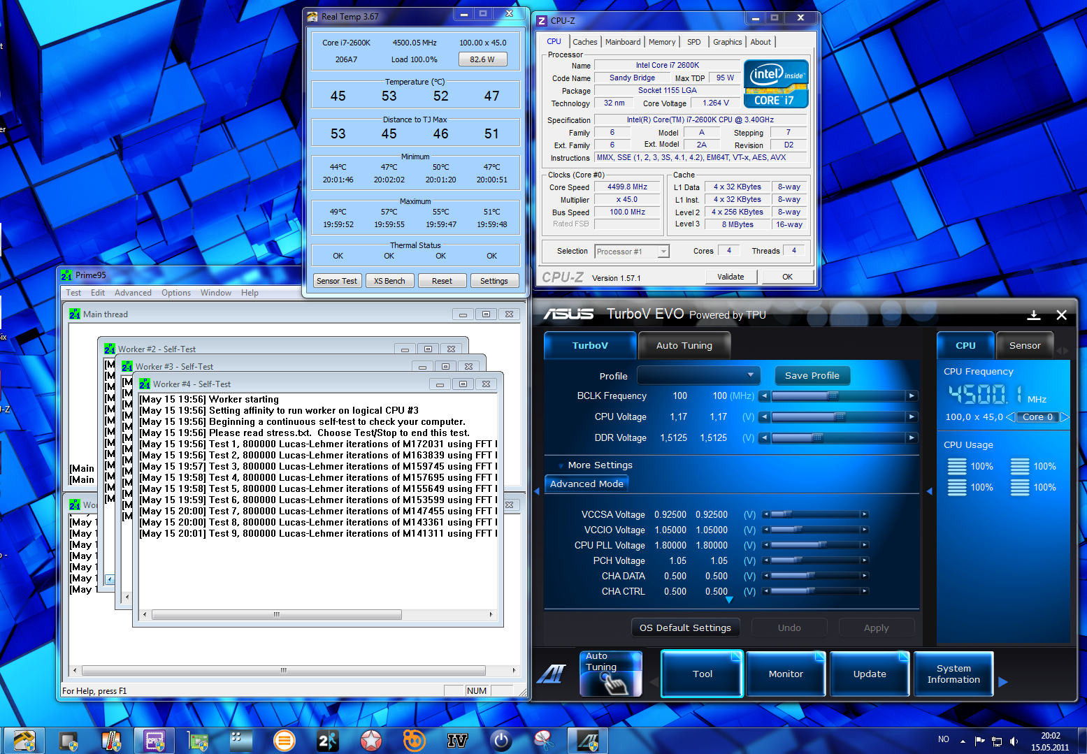

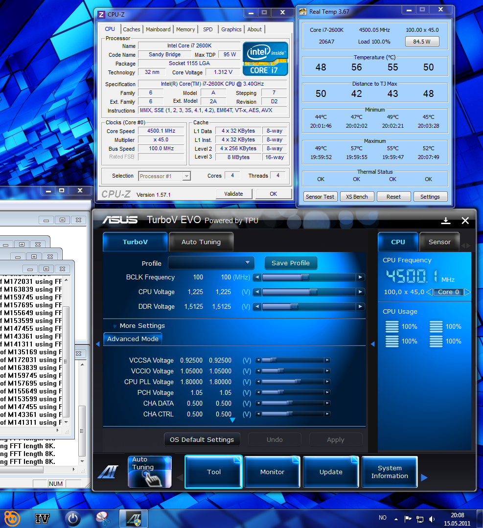

Driver å leker meg litt med overklokking av min i7 2600k. Er ikke dette nesten mistenkelig lave temperaturer? HT er deaktivert og noe lav V-core, men likevel.
Noctua NH D-14 i et Fractal Design R3. Vifter på full guff.
Hvilke temperaturer oppnår dere andre?
Edit: Temp med 1.3 V-core. Alt er etter P95 i ca 10-15min. Tiden er egentlig ubetydelig da tempen gjør et hopp under start og forblir den samme. Muligens den stiger 2-4 grader ettersom romtemp blir noe høyere etterhvert.
Endret av Komakino
Normal temperatur det der med en kvalitetskjøler; spesielt med tanke på at du har HT deaktivert, samt vcore på auto. Temperaturen vil nok ikke være den samme med HT aktivert :)
Jau :) Med HT stiger den ca 5-7 grader. Begynte å stusse litt skjønner du da enkelte på andre forum oppnådde både 70 og 80 grader med gode kjølere og en ikke så alt for høyere klokk.
