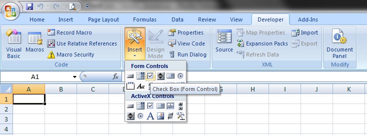

Så spørsmål 1 er hva slags checkbox det er, er det fra skjemaverktøyene eller fra ActiveX-kontrollverktøykassen?
Hei, takk for svar :-)
Jeg vet at "Private Sub CheckBox1_Click()" bare blir kjørt når checkboxen endrer tilstand. Jeg har ikke til hensikt å bruke en sånn funksjon, det var bare noe jeg kom borti da jeg prøvde meg fram.
Det er noe alá den siste kodesnuttetn jeg vil få til, og der også har jeg prøvd med forskjellig syntaks, tilsvarende de øvrige kodeeksemplene, men ender opp med samme feilmeldinger.
Bare så vi er enige om forskjellen, den activeX kontrollen blir markert omtrent som et bilde, og er den markert står det "CheckBox1" (uten mellomrom) i cellereferansen, mens den andre ser mer ut som en tekstboks, og merket står det "Check Box 1" (med mellomrom) i cellereferansen.
Så da er det denne typen, under "form controls", som jeg har satt inn, ikke fra activeX. Se bildet. Det er for øvrig også denne typen checkbox som er brukt i filene jeg skal hente data fra, de merkes i hvertfall som tekstbokser og i cellereferansen står de med mellomrom.
