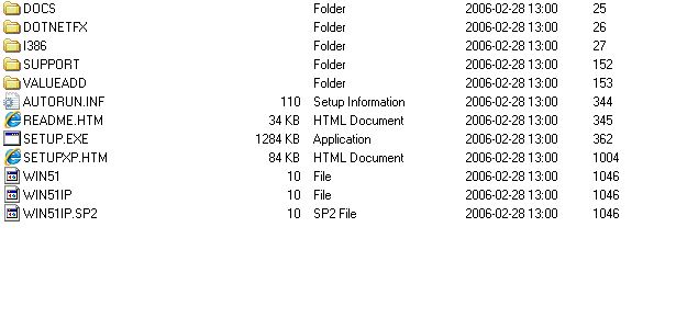

wiberos Skrevet 5. januar 2011 Skrevet 5. januar 2011 (endret) Uavhenging av alt det som er skrevet i diverse poster, finner jeg det aktuelt å informere om følgende: -Feilmeldning du får er at den XP versjon du er i ferd med å installere er earlier versjon av XP og dermed stopper det opp. Det er så mye man kan gjøre her, men et ting er helt sikkert, og det er at du er i ferd med å installere noe gammelt. Jeg anbefaler derfor, uansett also, at du laster ned sp3, siden du hadde xp sp3 installert og du skal integrate sp3 package i en ny XP Home-sp3 CD . Norsk SP Du vil få veiledning for å gjøre det. Det er enkelt, du har da en oppgradert plata, som kanskje vil få deg lettere videre. Det eneste - med å integrate sp3, er om du vil få problemer med nøkkel din, på grunn av diverse, men det er verdt å prøve. Endret 5. januar 2011 av wiberos

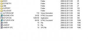

wiberos Skrevet 6. januar 2011 Skrevet 6. januar 2011 (det har vært vanskelig å poste "svare nå" feilet mange ganger, så jeg prøver igjen) Å integrate sp2 eller sp3 på media du har vil ikke forandre noe. Alt vil forbli det samme, slik det var. Om du ikke får mulighet å formatere på grunn av en eller annet autoconfiguration file, tar ikke stilling på det nå. Nøkkelen du har på din CD plate vil være et krav. At sp3 på grunn av diverse omstendigheter kan skape problemer, dvs at den nøkkel du har oppfates som ugyldig er noe annet. Ok her er litt vedrørende /integrate: SP2 Før du går videre bekrefte at innhold i din recovery XP plata ser slik ut i explorer. Bilde er for XP pro, men den gir en forståelse av hvordan CDplata's innhold skal se ut. Instruksjon: cdrom i commando skal erstattes med bokstaven det gjelder for CD-rom på din PC , og X skal erstattes med bokstaven på den partisjon du skal arbeide i. Hvis alt er på C så blir det C, ellers noe annet. Lage 1 folder på root av en partisjon og gi navn oscd. I den skal du laste ned vedlagt xposcd.zip file, og unzip på stedet. Det er filene som skal lage en bootable ny XP sp2 CD. -laste ned SP2 fra microsoft SP2-NO i den \oscd folder -plasere XP plate i CD-rom Åpne CMD og utfør en commando linje av gangen xcopy cdrom:\*.* X:\WinXP\ /e X:\oscd\WindowsXP-KB835935-SP2-NOR.exe /integrate:X:\Winxp Om du skal bruke SP2 eller SP3 er opp til deg, så forandre SP's navn.exe i ovennevntecommando X:\oscd\oscdimg -n -bX:\oscd\etfsboot.com X:\winxp X:\winxp\winxp_x86.iso Nå kan du brenne den winxp_x86.iso på en CD plate og prøve.
