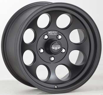

Problemet med felger til denne, er vel det høye offset'et. Er vel +50mm eller noe i den duren og da er det ikke overvettes mye å velge mellom. Du sier Mickey Thompson type felg og da er det noe ala denne du ser etter? :
Både M/T og Cragar sine tilsvarende har offset på minussiden og da kommer det til å stikke laaaangt på utsiden. Noe som er synd forresten, for det hadde sett RÅTT ut på den bilen. :) Men et lite hakk større og bredere dekk bør du uansett spandere på deg for å få litt røffere utseende. :)
takk for svar. med offsett regner jeg med du mener innpress?
orginalt kommer bilen med 16 tommer, der det står 245/70 dekk på. mener og huske at innpresse på de var ET43.
hjul er ikke min strekeste side :p så disse tallene sier ikke meg så veeeldig mye.
hadde vært grovt med noen små(16/17") hjul og ballong/offroad dekk på bilen ja :D og at dekkene seff er breiere en felgen! :p
Offset/innpress = samma greia :)
For å ta kortversjonen så er høyt tall = bygger innover og lavt tall = bygger utover sett i forhold til ditt innpress. Hvis originalfelgen har innpress/offsett på +43, så er anleggsflaten (baksiden av felgen) 43mm ut fra senteret av felgen. Tenk deg hvordan det blir hvis du da setter på en felg som har -18mm innpress.. Da vil felgen stikke 61mm lenger ut enn hva originalfelgen din gjør.. Med 0mm innpress, så stikker felgen 41mm lenger ut enn originalfelg.
Ser unektelig tøft ut, men du kan oppleve rimelig heftig sporing. I tillegg blir det mest sansynlig problemer med at dekket subber borti ting og tang.
Er HELT enig i 16-17" felger med litt mer offroad inspirerte dekk. 265/70R16 burde gått greit, de har drøye 3,8% større omkrets og bilen blir 1,4cm høyere (diameterforskjellen er 2,8 cm).
I tillegg er det jo ikke lov å endre innpress for mye uten godkjenning hos biltilsynet (felgene må være typegodkjent for ditt kjøretøy hos TÜV i forkant)
For lavt ET kan også skape for stor belastning på akslingene (kanskje ikke noe problem på Amarok?)...
