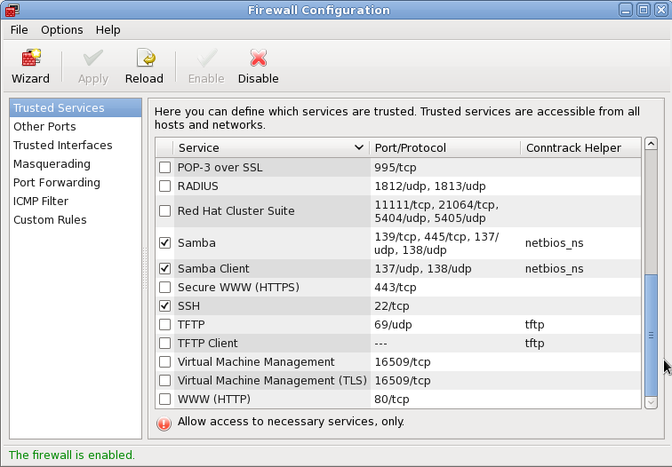

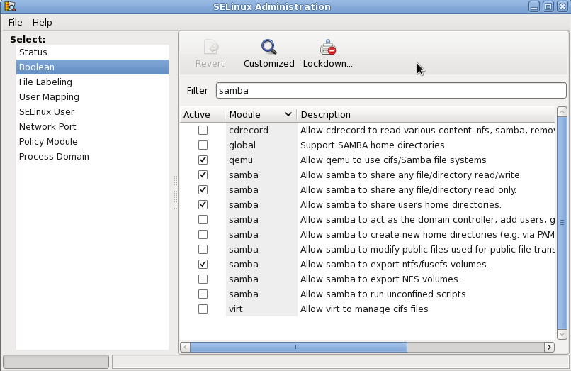

Du må også åpne for deling av mapper i brannmuren, som er på som standard. Hvis SELinux er slått på, så må du sette noen flag der også. Ta en titt her:

Bilde av mitt firewall og samba oppsett, huk av/åpne etter behov
Firewall (System -> Administration -> Firewall)
SELinux (System -> Administation -> SELinux Management)
