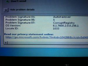

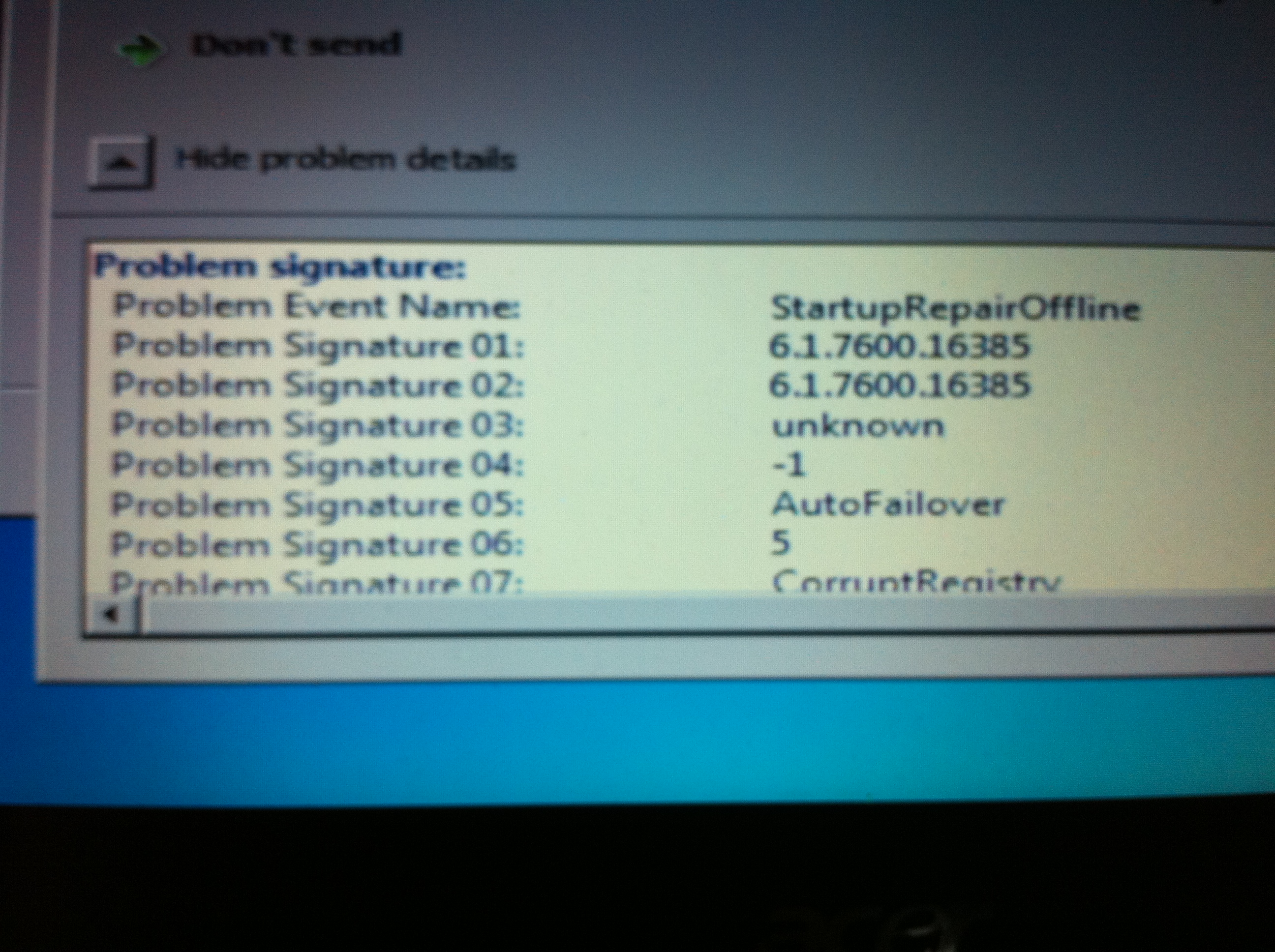

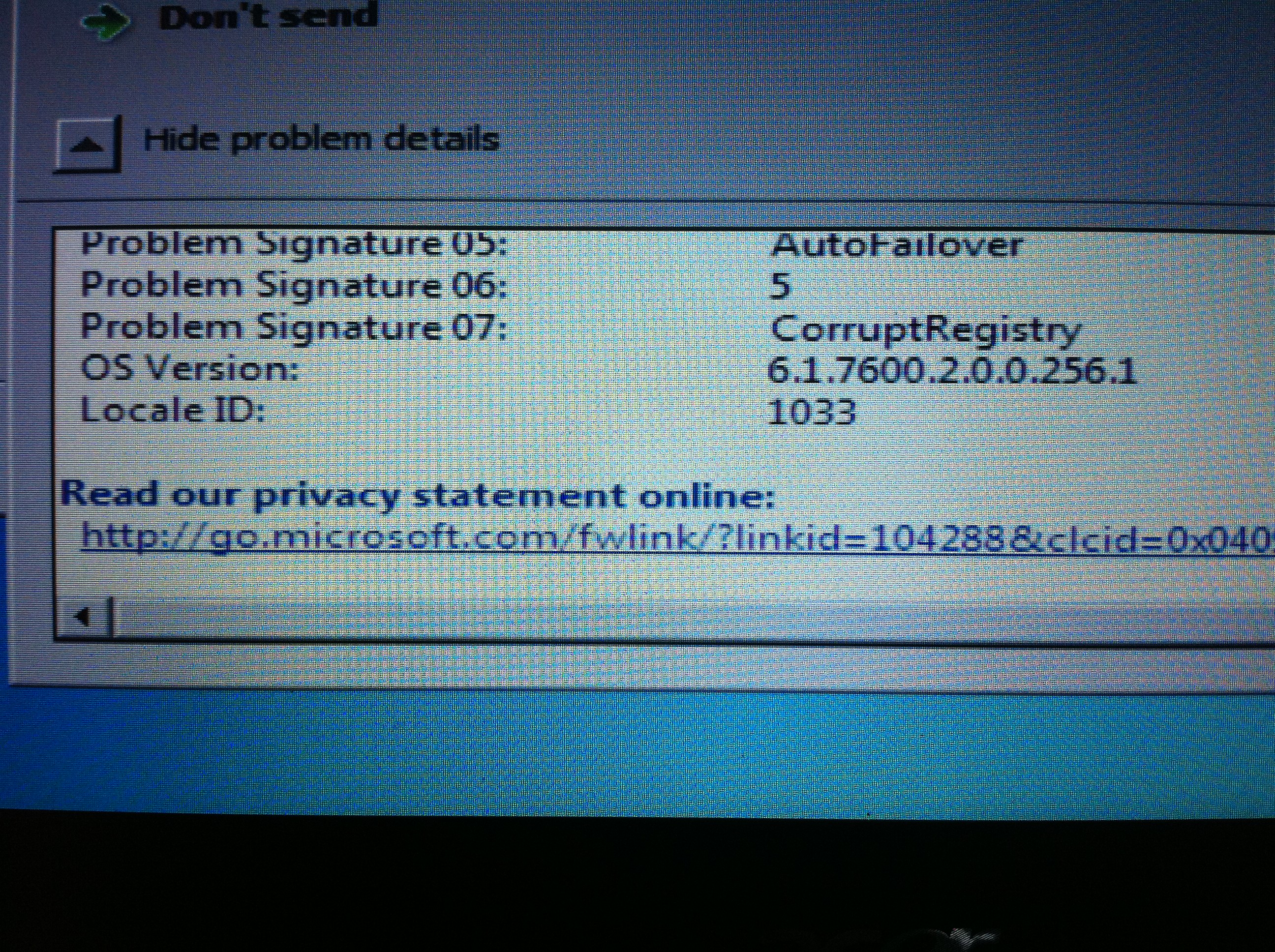

Vamos Skrevet 14. desember 2010 Forfatter Skrevet 14. desember 2010 Her har du en del av den. Sliter med det andre. Får du noe ut av det?
fenderebest Skrevet 14. desember 2010 Skrevet 14. desember 2010 Vel denne kjøres jo når det er en feil i oppstarten - den prøver å fikse problemet(og den feiler). Men hvilken feilmelding får du når du prøver å starte opp (Altså det problemet den prøver å fikse)
Vamos Skrevet 14. desember 2010 Forfatter Skrevet 14. desember 2010 1. Starter maskinen 2. Starting Windows i evigheter 3. Windows is loading files 4. Sjekker for problemer 5. Denne feiler, og det jeg postet over ligger under infoen
