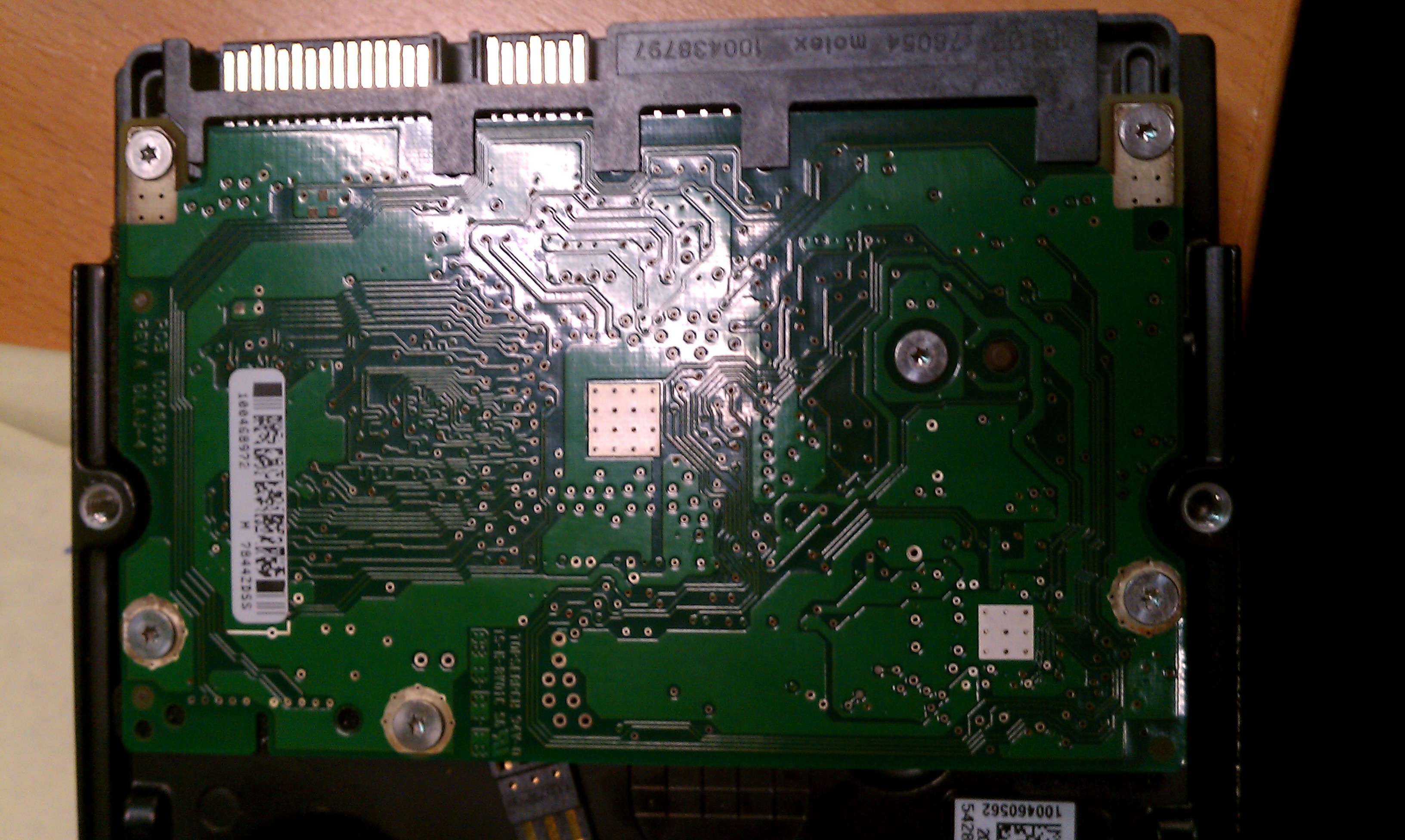

Her for et par uker siden gjorde et familiemedlem en genistrek, ved å koble feil omformer til vår eksterne harddisk.. dette medførte selvfølgelig at den ble "grillet"!
Jeg har plukket fra hverandre denne og tatt ut harddisken, men når jeg prøver å koble disken til en pc ved hjelp av SATA-tilkoblingen, vil ikke pc'n starte! Har nå prøvd 3 forskjellige maskiner, men samme skjer hver gang! (2 lyser bare rødt, mens 1 har en pipelyd i tillegg)
Harddisk: Seagate barracuda 7200.11 500GB
Siden maskinene ikke engang vil starte, vil jeg tro at det er en funsksjon for beskyttelse av hardware (spenningsvern eller lignende)?
Er det noen som har vært borti dette tidligere, og/eller vet hva som kan gjøres med problemet? Er surt å bruke mye penger hos IBAS, hvis det kan unngås!
Har utdanning innen data og elektro, men har aldri vært borti lignende problem.
På forhånd takk..

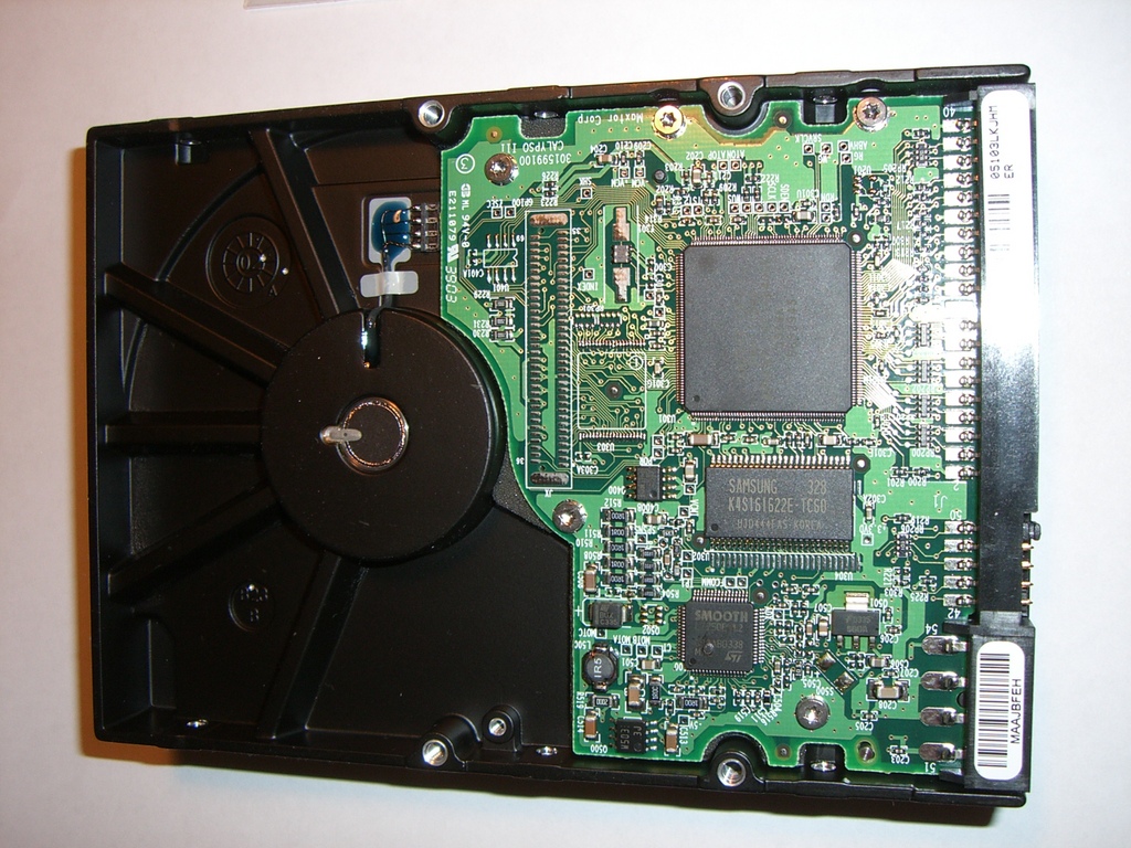

Klarer du å se om noen av komponentene på harddisk-kretskortet er svidd?
Jeg klarte å svi motorstyringen på et slikt kort en gang. Da var det bare til å kjøpe et nytt kretskort fra Taiwan og bytte.
(nederste brikken kalt 'Smooth' er rimelig tydelig skadet)
Kan ikke se noe umiddelbart.. når jeg tok fra hverandre kabinettet til den eksterne harddisken var det imidlertid noe annet.. kretskortet var relativt svidd ved strøminntaket!
Håpet derfor på at det kun var den som var blitt svidd, og ikke selve HD'npost-225484-0-25030400-1291819808_thumb.jpg
Når disken utsettes for høy spenningen så ryker oftest brikken for motorstyring.
Denne må da byttes ut i form av ett nytt kretskort, som da også slakter alt som heter garanti / reklamasjon dog bare så det er sagt.
Men da igjen, med en slik grilling så er den nok slaktet allerede :p

Jeg ville også sjekket baksiden av kretskortet ditt for å se om det faktisk er noe som er svidd, eller om det kan være andre ting som er gåent.
