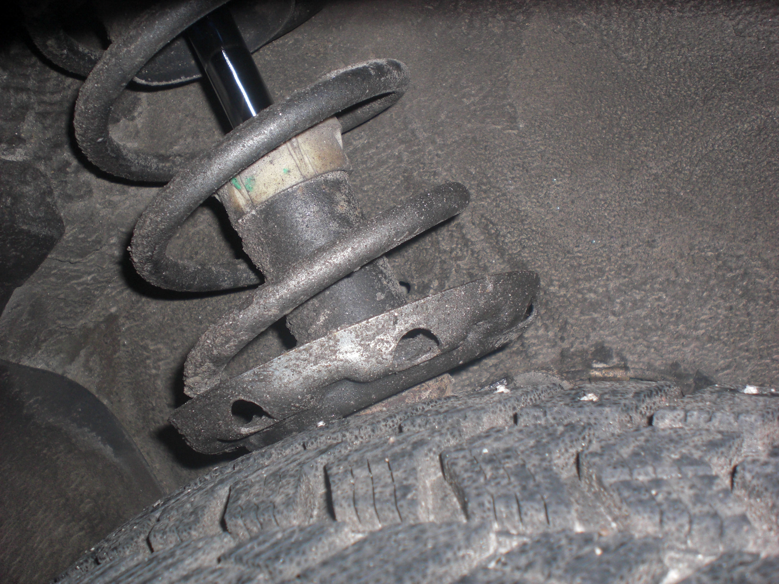

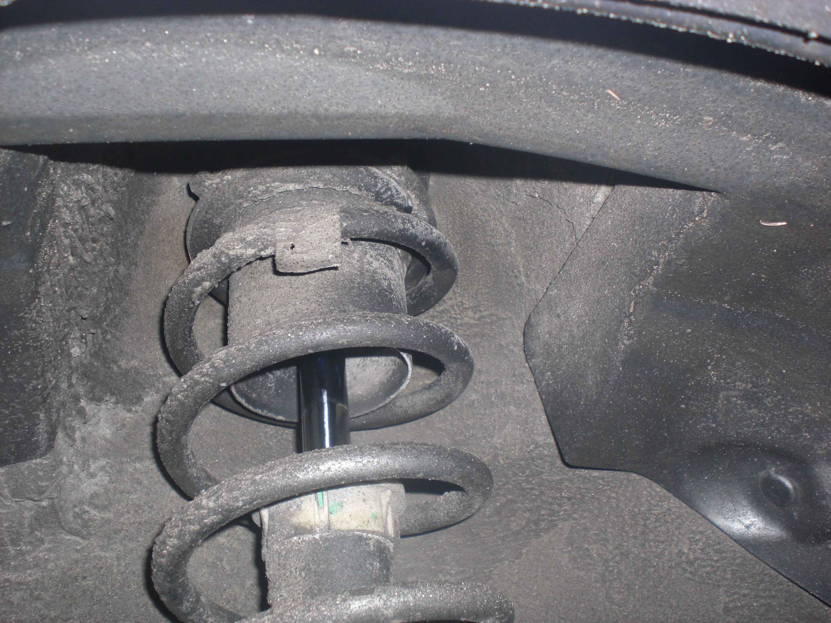

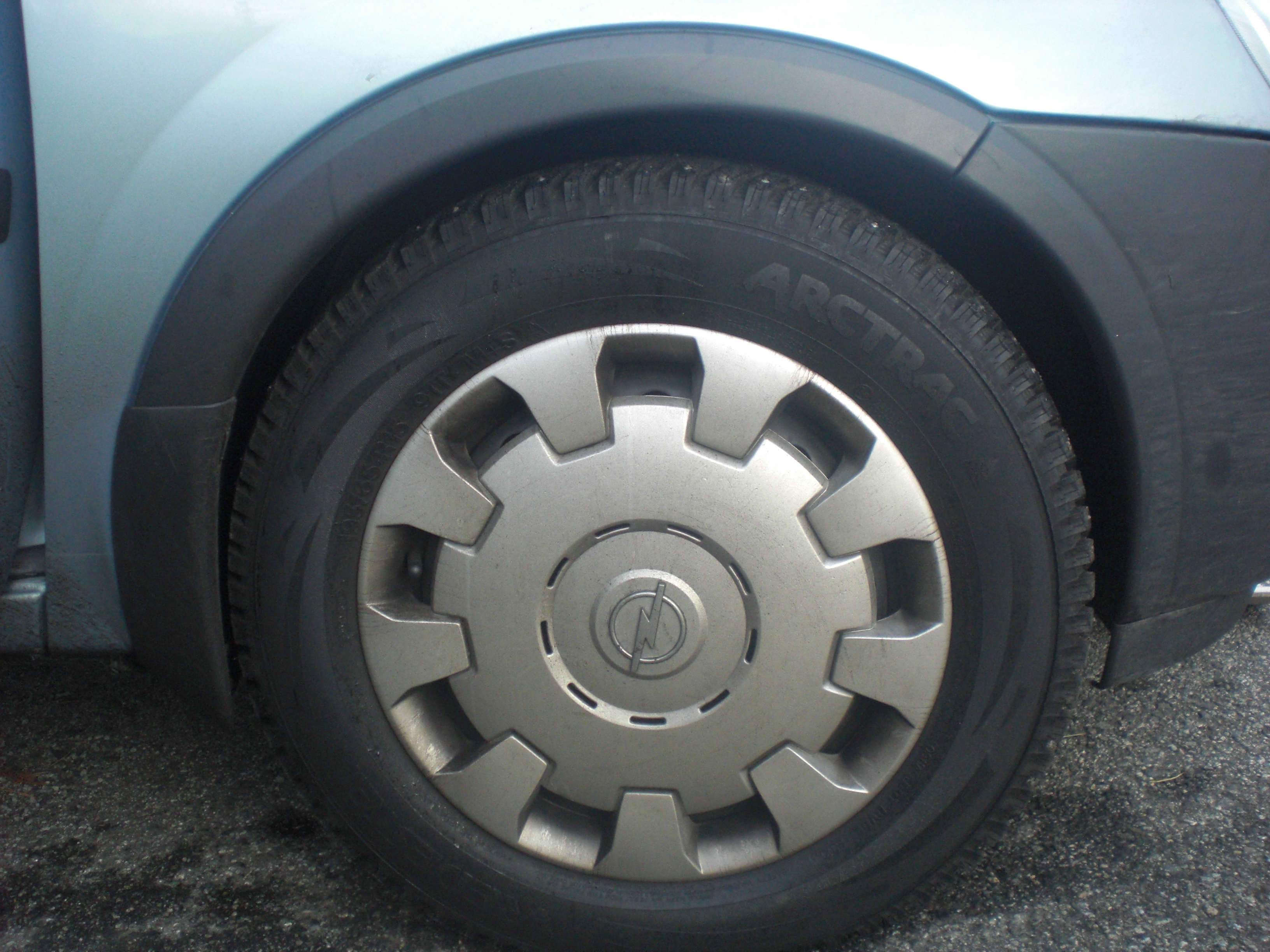

nomore Skrevet 5. desember 2010 Skrevet 5. desember 2010 (endret) Hei, I slutten av oktober leverte eg bilen(en Opel Combo 1.3CDTI 2005) inn til Dekk1 hvor eg har dekkhotell og fikk de til å sette på nye dekk på eksisterende felger og montere disse på bilen. De spurte meg om hvilke dekkstørrelse eg skulle ha men da svarte eg at det visste eg ikke da eg ikke har peiling på slik, og om de da ikke kunne sjekke vognkort eller eksisterende dekk og sette på korrekt størrelse i henhold til det. Det ble ikke noe problem fikk eg beskjed om. Hentet bilen og ingenting slo meg som galt eller unormalt. Men etter da har eg opplevd at det "skraper" når eg svinger samtidig som eg kjører på ujevn vei. I ettertid har eg blitt oppmerksom på at det er veldig lite klaring mellom dekk og hjulbue forran, men ikke bak. Eg vet ikke hva som skal være normalt, men av tidligere erfaringer så ser det ut til å være såpass lite klaring at litt oppsamling av snø/is når det kommer kan bli et problem. Dekkene som står på nå er 195/65/R15 mens i vognkortet står det opplyst 185/60/R15. Det er mulig eg overdriver og at det vil gå bra, men i dag måtte eg presse plastikken i hjulbuene på plass igjen etter at de har løsnet delvis. Eg kommer til å ta kontakt med selger og høre med de. Bør eg kreve å få byttet dekk? Eg har allerede kjørt 1500 km med de så brukte er de jo. Kan det være noe annet som er galt? Ødelagte støtdempere for eks? Merkelig da det er likt på begge sider fremme. Eg heiste opp bilen i dag og kikket inn på støtdemper og hjulbue men kan ikke se noe galt, ut over klaringen. edit: skulle sensurere bort navnet på dekkverkstedet men lar det stå siden det allerede er nevnt i andre poster. Endret 8. desember 2010 av nomore
nomore Skrevet 5. desember 2010 Forfatter Skrevet 5. desember 2010 Eg har fått litt innspill her nå om at den dimmensjonen der mest sannsynlig er ulovlig på bilen min. Stemmer dette? Burde eg ha oppdaget dette tidligere? Eg mener dekkverkstedet her bør ta ansvaret. Det var jo ikke som om de ikke har gjort det før, ikke hadde tilgang til de gamle dekkene, bilen eller vognkortet.

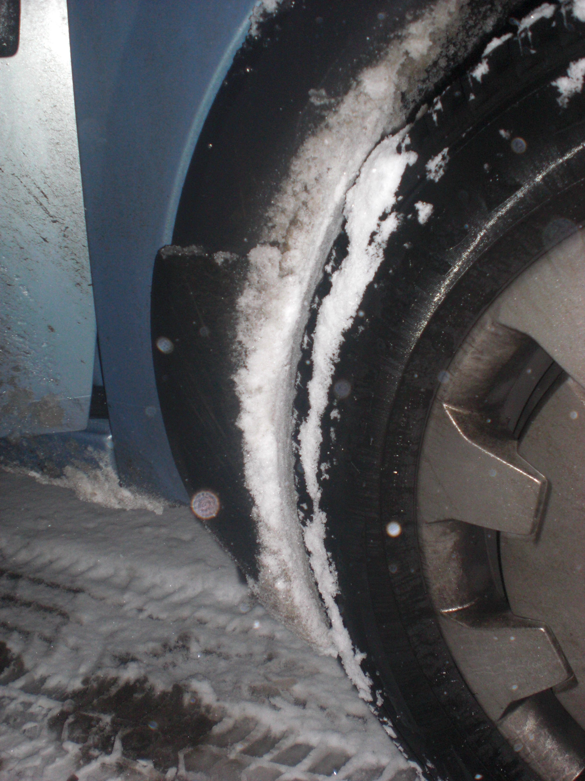

nomore Skrevet 7. desember 2010 Forfatter Skrevet 7. desember 2010 Var en liten tur og kjørte nå. Det har snøet i ca 2 timer, eg har kjørt i knappe 25 minutt, og resultatet er følgende:
gxi Skrevet 7. desember 2010 Skrevet 7. desember 2010 Jeg ville nok ikke kjørt med det der. Ser jo ut som at dekket ligger delvis på utsiden av hjulbuen.
