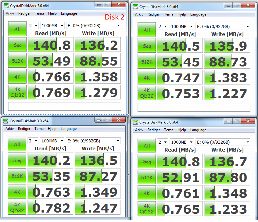

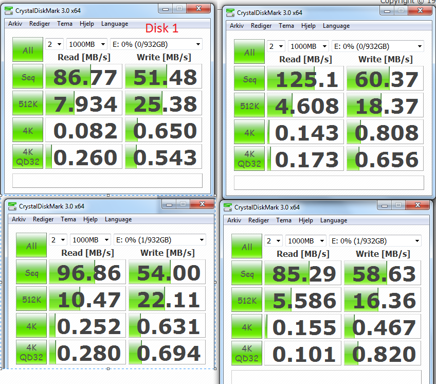

Da har jeg brutt opp raidet og kjørt Crystalmark 10 ganger fordelt likt på de to diskene. Som kan sees er det en nokså tydelig forskjell i ytelsen mellom de to, men syns tallene for begge diskene var noe lave. Noen kommentar? :)
Disk 1
Disk 2
Endret av The Stig
Har du sjekka om du har deaktivert cache for disk 1? Det kan medfære herpa ytelse ala det du ser der. Random går da rett i dass. I tillegg ser det ut som ingen av diskene dine benytter NCQ. Har du satt de i IDE mode?
Prøv å bytte til AHCI og se om det hjelper, og sjekk cache status på de. Det ser ut som disk 1 kanskje har fått seg en smell, 0,1-0,2MB/s for 4KB Random Read vil seriøst herpe ytelsen om bare det er 1% random, og 512KB random støtter dette. Det kan tyde på feil på servo på leserarm eller stabilisering.

Da har jeg sjekket den defekte disken; både NCQ og Write cache var aktivert, ytelsen er fortsatt dårlig. Men du mente altså at den andre disken også ikke syntes å virke helt optimalt? Satser på at jeg får RMA-nummer fra WD over helga, men er jo kjedelig om det viser seg at begge diskene er effekte (sannsynligheten for at to disker ryker samtidig er vel brøkdelen av en prosent?).

Om ikke NCQ eller cache var deaktivert på disk 1 er det mest sansynlig en servo feil, siden sekvensiell les var høy, men alle random var elendig (random krever at leserhodet flyttes raskt og presist). Det kan også være stabiliseringsproblemer siden sekvensiell ytelse også er lavere.

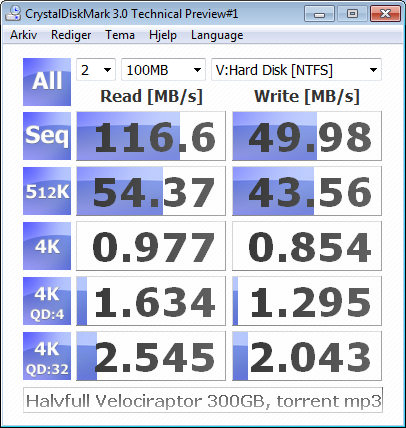

Måten du kan se at NCQ har en virkning er ved at 4KB QD32 er høyere enn 4KB i CDM. Om de er tilnærmet like benytter ikke disken seg av NCQ, selv om den sier at den støtter det.
Måten du ser disk cache i praksis er at random write blir høyere enn random read, siden disken kan vente med å skrive de ut til den er idle (om total lengde er under cache størrelse), og/eller ved å lage en intern skrivekø fra cache.
Her er et eksempel på NCQ i aksjon på en halvfull velociraptor som hadde vært i bruk en stund og var fragmentert:
