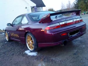

dana_471 Skrevet 29. november 2010 Skrevet 29. november 2010 Hei, noen som har peil på hvordan trimme opp en Nissan 200sx s14 a 98 modell. har ca 300hp nå, med orginal turbo, og er ganske orginal ellers. kom helst ikke med trimming til flere hundre tusen, realistiske summer helst Takker
