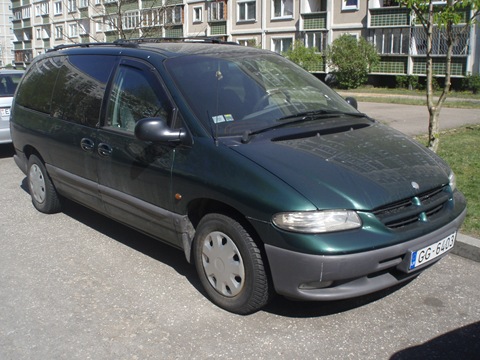

Gutt17 Skrevet 18. november 2010 Forfatter Skrevet 18. november 2010 tenkte på en sånn her. Så de bruker mye drivstoff?
nappy1 Skrevet 18. november 2010 Skrevet 18. november 2010 jeg tenker jeg brukte ca 200 i uka på bensin som sagt, god å kjøre, går godt og dyr i drift
