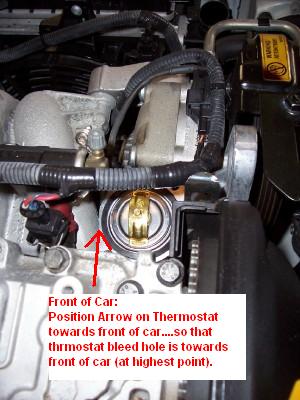

Gjest Slettet-fsaSP0zV Skrevet 18. desember 2010 Skrevet 18. desember 2010 Kanskje dette er forskjellig? Dersom den har virket før, setter du den nye nøyaktig slik den gamle stod.
muummi Skrevet 18. desember 2010 Forfatter Skrevet 18. desember 2010 Lettere sagt enn gjort. Husker ikke hvordan den gamle stod
Rebel-Rider Skrevet 18. desember 2010 Skrevet 18. desember 2010 Det er riktig det, den skal peke mot fronten av bilen.
