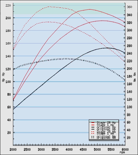

Her er effektdiagrammene:
196 hk / 322 Nm:
Og her er for 214 hk / 360 Nm:

Du ser kurvene ovenfor :)
Lekt litt og satt de to diagrammene sammen.
Da er det de høyeste røde kurvene som er steg 2R chip, mens de nederste røde kurvene er steg 1 som jeg har i dag. Sort er originalt.
