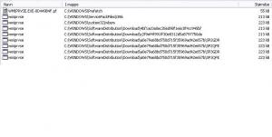

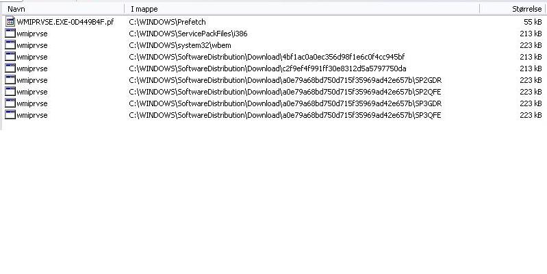

knutalut Skrevet 21. oktober 2010 Forfatter Skrevet 21. oktober 2010 Takk for at du prøver å hjelpe! På bildet viser alle wmiprvse og hvor de ligger. Virustotal sa at filen var ok. Fikk ikke til å åpne RSIT. Fikk feilmeldingen: error: variable used without being declared. wmiprsve brukte ikke 100% av cpu i sikker modus, det brukte faktisk 0% Laget ny konto, samme problem på den kontoen.
