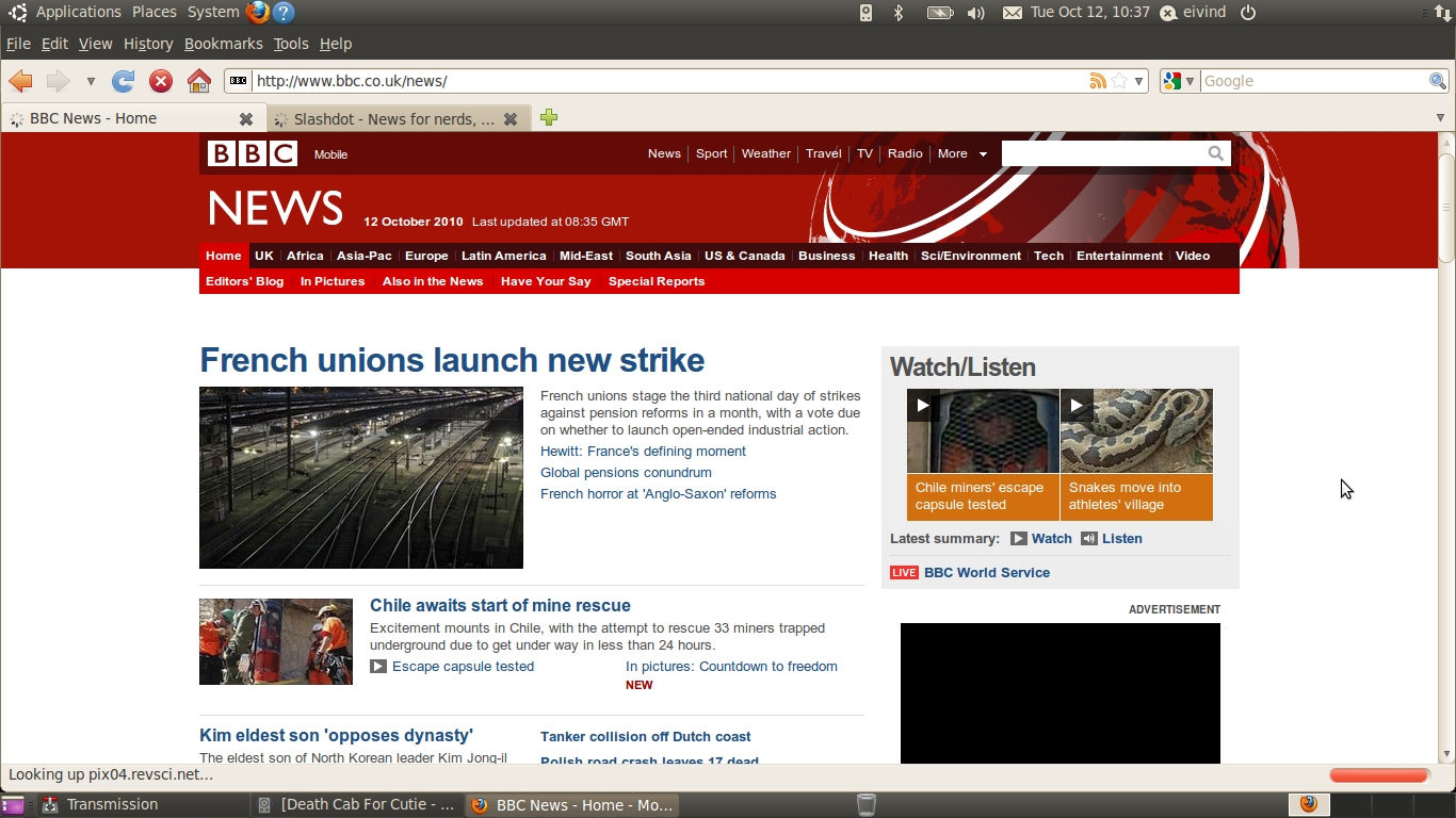

Enceladus Skrevet 12. oktober 2010 Skrevet 12. oktober 2010 Noen ganger forsvinner denne menyen i nettleseren: Det blir da seende slik ut: Hvordan får jeg tilbake denne menyen uten å måtte starte nettleseren på nytt?
Emancipate Skrevet 17. oktober 2010 Skrevet 17. oktober 2010 Høyreklikk på "Firefox" på oppgavelinja og velg "maximize"?
Melfacion Skrevet 19. oktober 2010 Skrevet 19. oktober 2010 Skjer iblandt for meg også, men heldigvis ikke så ofte. Tror det er compiz som ikke henger helt med. Jeg har lagt inn "compiz fusion icon" slik at den ligger i systray, og høyreklikker på den og velger "reload window manager". Det finnes helt sikkert en kommando som gjøre samme nytten fra terminalen (lag et script som kjører kommandoen og lag en quicklaunch til scriptet i docky / på gnome-panelet, så er det kjapt å fikse det hvis det skjer ofte).
Enceladus Skrevet 24. oktober 2010 Forfatter Skrevet 24. oktober 2010 Vil ikke en oppdatering trolig fikse dette etterhvert da?
Flimzes Skrevet 24. oktober 2010 Skrevet 24. oktober 2010 Forhåpentligvis, med mindre du er avhengig av skrivebordseffekter er det bare å skru dem av så slipper du problemet.
