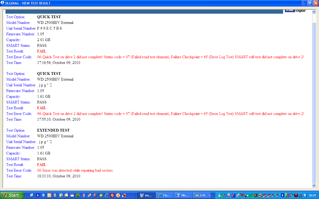

Jeg har en WD disk som jeg har brukt til sikkerhetskopier. Nå kommer jeg ikke inn på den lenger. Den lyser og blinker når jeg kobler den til usb porten og det ser ut som den jobber som normalt, men etter en stund kommer det varsel om at disken ikke er formatert og om jeg vil gjøre det nå - noe jeg jo IKKE vil da jeg har data (forhåpentligvis) på den som jeg gjerne skulle ha fått hentet ut. Er det noen som helst måte jeg kan komme inn på disken på og få overført dataene til en ny disk? Regner med at denne kanskje har talt sine dager? Noen som kan hjelpe?

Stikk til hjemmesiden til WD, last ned analysesoftwaren.
Kjør test der, den skal vise fail eller pass på disk/sektorer osv., ikke kjør write 0 /slett disk.

Takk for svar. Joda har nok det meste på maskinen vil jeg tro - men kunne tenke meg å sjekke det hvis det er mulig? Finner ikke noen analysesoftware jeg?
Da har du nok 2 muligheter.
Fortsette å prøve, evt trykke format til slutt og skulle den klare det så kjører du en restore på den.
Alt 2 er ibas.no , men det koster nok noen tusenlapper.
