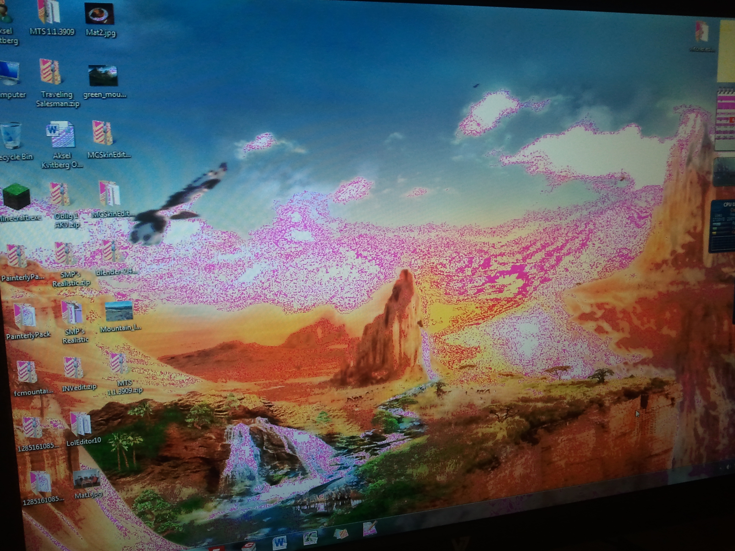

Unlimited LTD Skrevet 6. oktober 2010 Skrevet 6. oktober 2010 Har et problem med skjermkortet mitt, et XFX nVidia 9800GTX. Rett etter at jeg starter PC-en stopper kortet å virke, ser det ut som. Jeg kan ikke røre på musen, og den reagerer ikke på tastaturet, og vifta går. Så jeg regner med at det er svidd, av en eller annen grunn? Jeg kjøpte kortet på Komplett for litt over 2 år siden (starten av september 2008). Hvilke rettigheter har jeg da, ang garanti eller reklamasjon?

007CD Skrevet 6. oktober 2010 Skrevet 6. oktober 2010 2 år på deg også? Ser visst ut til at du har blitt offer for bumps problemet, så det gjenstår bare å si velkommen til klubben. Disse 8xxx og 9xxx kortene og GT2xx har visst problemer med at loddingene gir etter når en ca 2års periode har gått, spesielt allergiske er de imot at PCen skrues av om natten og på igjen dagen etterpå, da det trekker seg sammen når det blir kaldt og utvider seg når det blir varmt.
Unlimited LTD Skrevet 7. oktober 2010 Forfatter Skrevet 7. oktober 2010 Nettopp det som skjedde. Virket bra dagen før.
