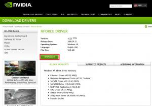

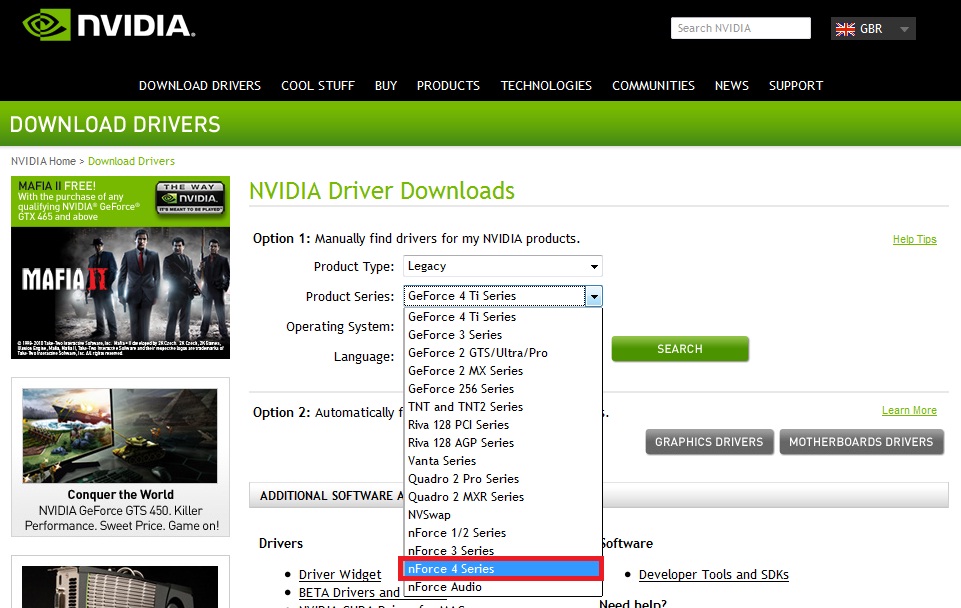

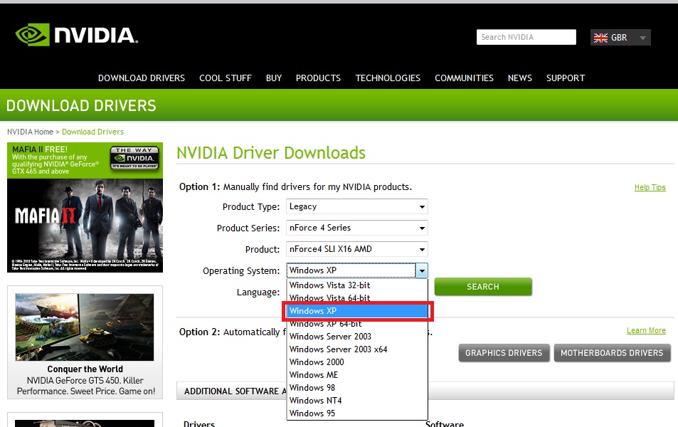

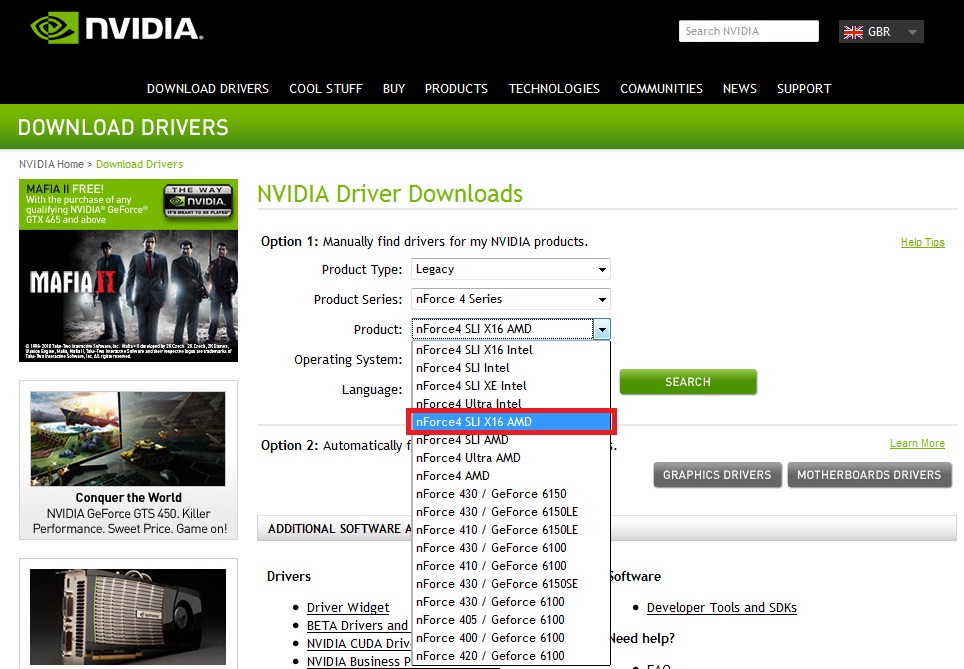

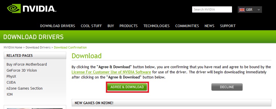

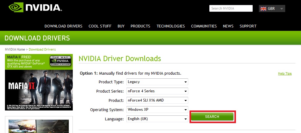

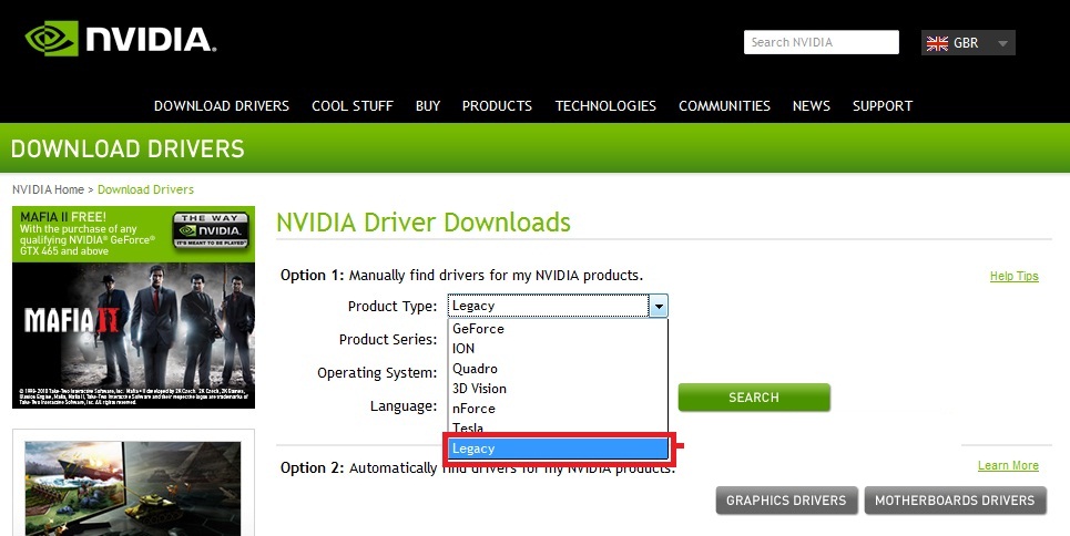

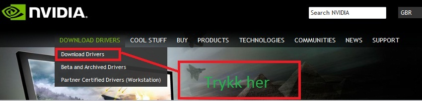

traskas waits for alice Skrevet 24. september 2010 Skrevet 24. september 2010 Det er jo Nvidia som har produsert chipsettet til det hovedkortet, så hvorfor ikke bare gå til www.nvidia.com og laste ned den komplette pakka til hovedkortet derfra? Har laget en enkel bildeguide. Den røde firkanten indikerer hvor du skal trykke/hva du skal velge i de forskjellige vinduene. Først, gå inn på nettsida og trykk: Velg hva slags driver du skal søke etter: Velg det chipsettet du vil søke etter driver til: Velg den typen som passer ditt hovedkort: Velg operativsystem: Trykk på Search for å søke ut i fra valgene du har tatt: Trykk deretter på Download knappen for å laste ned driverpakka: Trykk deretter på Accept & Download: Da får du beskjed om å laste ned en EXE fil som du skal godta og laste ned. Når den er ferdig, kopier den inn på USB minnepennen din. Plugg den deretter inn i den nyformaterte maskinen din, kopier fila inn på harddisken og kjør den derfra. Den vil da pakke ut og installere driverne til lan, chipsett, s-ata drivere osv. Derfra skal det kunne gå greit å gå på nett med maskinen og hente resten av driverne. (Kjeda meg litt i natten..)
BeFs Skrevet 24. september 2010 Skrevet 24. september 2010 Kredits til traskas! Jeg har jo nesten samme hovedkort, at jeg ikke tenkte på at det var bare å benytte nForcedriver. Lenge siden jeg lasta ned en eneste driver selv, Windows 7 gjør jo jobben for meg ^^ Dette burde funke.
TheNarsissist Skrevet 24. september 2010 Forfatter Skrevet 24. september 2010 Tusen takk Traskas, nå funker alt fjell.
