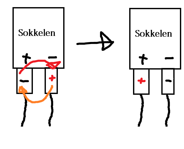

T4W sokkelen på bilen vår hadde to kontakter, en for + og en for - og vi bytta bare de om.
Bildet under: Det vi gjorde med russebilen.

Men husk, om sokkelen er av metall, og samtidig har kontakt med gods på bilen (utenom ledningene du bytter om), da blir det kortslutning om du bytter om ledere (og dermed setter pluss på den delen av sokkelen som har godsforbindelse).
Takk til deg Ashen! :D Vi målte begge pæreholderene med et multimeter og fant ut at på den høyre siden (hvor dioden ikke fungerte) målte det minus så vi byttet om ledningen som du sa og nå funker alt helt fett :D
