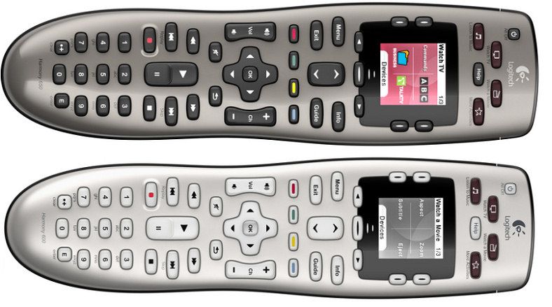

South_Bridge Skrevet 21. september 2010 Skrevet 21. september 2010 Nå har ikke jeg kontrollen forran meg... men hvor er "Power on" knappen? Du har en "All off" helt oppe til venstre, men ikke noe "Power on". http://img.gfx.no/685/685863/harmony_600_650.788x439!.jpg Dette her høres veldig suspekt hvis det eneste du ikke kan gjøre er å slå på TV... Sjekket softwaren, graver du litt i den kan du grave frem settings han kan gjøre når du bytte moduser osv. Feks at når du bytter fra TV til bluray så kan du si den ikke skal slå av TV-tuneren... kanskje du har rota med "Watch TV" og at den ikke slår på TV Prøv også å navigere deg med skjermen på kontrollen og velg TVen og deretter slå på, det skal gå ann mener jeg å huske via de menyene der.
