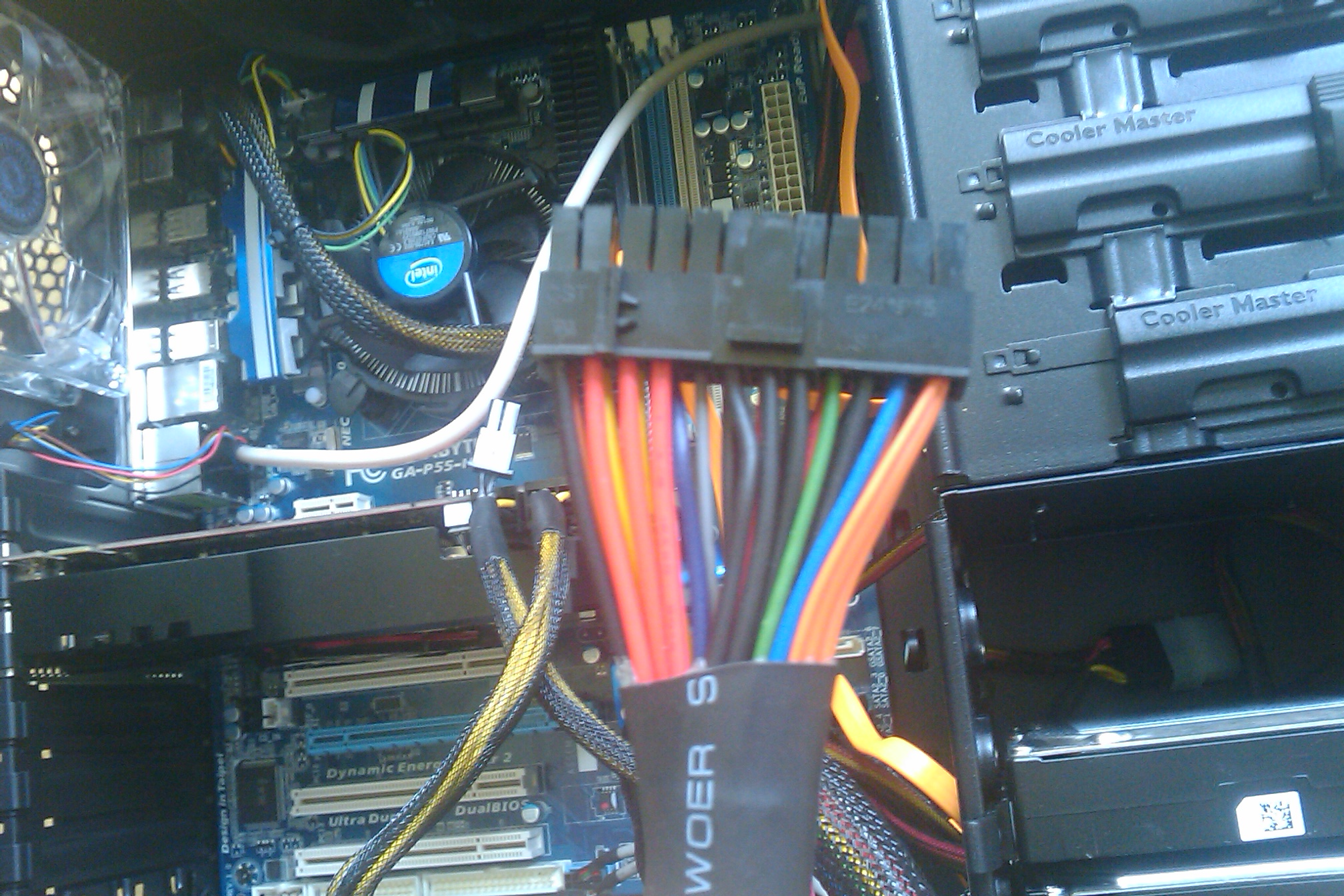

Prøv å legge en liten ledningsbit mellom den grønne og en av de sorte ledningene som kommer ut av PSU.
Mener da kontakten som går til HK.
Her er det mange sorte men kun èn grønn.
Da skal den starte.

Den grønne kabelen i en PSU er PS_ON, en signalkabel som gir beskjed til forsyninga om å slå seg på. Kortslutt denne mot en av de svarte (svart er i 99% av tilfellene GND/jording) for å se om forsyninga skrur seg på. Gjør den det, så kan du jo ta ett multimeter å måle litt for å se om den gir rett spenning/strøm :)
Ok, da skal jeg teste dette ;) Regner med dette gjøres uten at den er koblet til HK? Er vant til å jobbe på ting som ikke er så ømfintlig som småelektronikk som dette :p Så jeg vil være helt sikker før jeg prøver meg på noe O.o
Da har jeg prøvd dette. Ser ut til at PSU er defekt. Kortsluttet som du sa, men ikke noe skjedde :\ Målte også 0V mellom grønn leder og jord... Crap... Jeg har alltid uflaks med slike ting.
