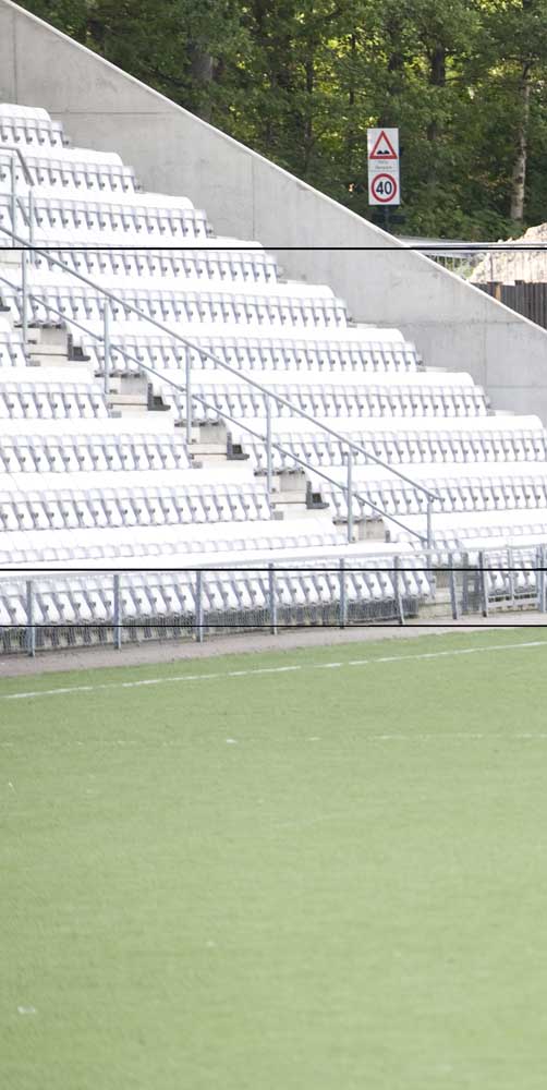

julepølsa Skrevet 18. september 2010 Skrevet 18. september 2010 (endret) Var ute å tok bilder istad, og blandt de ca 1000 bildene jeg tok så kom det tre horisontale streker på to av bildene. Strekene var heller ikke på samme plass i de to bildene. Hva er det de strekene kan komme av? Bilde er croppet... Endret 18. september 2010 av runarmh
Nautica Skrevet 19. september 2010 Skrevet 19. september 2010 Tyder på sensorfeil,er litt enklere hvis du kan opplyse oss om hvilken kamera og firmvare du har/bruker.
Kristallo Skrevet 19. september 2010 Skrevet 19. september 2010 Det er mulig at det er minnekortet som er problemet, vanskelig å si ut i fra det bildet. Det er mye lettere å se på orginalbildet.
julepølsa Skrevet 19. september 2010 Forfatter Skrevet 19. september 2010 Har nå sjekket de to bildene det gjelder på kameraet, og der er det ikke antydning til streker. Kan bildene ha blitt korrupt under overføring da?
Nautica Skrevet 19. september 2010 Skrevet 19. september 2010 Vil anbefale deg og formatere kortene i kameraet istedenfor å slette bildene på kortene,da er du mer sikker på at all tidligere informasjon er borte. Hvilken fabrikat/type kort er det du har ?
Bruker-88036 Skrevet 19. september 2010 Skrevet 19. september 2010 Vil anbefale deg og formatere kortene i kameraet istedenfor å slette bildene på kortene,da er du mer sikker på at all tidligere informasjon er borte. Hvilken fabrikat/type kort er det du har ? Det blir litt OT, men det tåler dere vel.. Jeg prøvde en gang ut hva jeg måtte gjøre for å tømme et minnekort slik at rescuePro (sandisk gjennopprettingsprog.) ikke klarte å finne noen filer. Hverken formatering på kameraet (30D) eller i winXP slettet filene som rescuePro fant på kortet. Her er en link til det jeg skrev på forumet da jeg testet dette.
se# Skrevet 19. september 2010 Skrevet 19. september 2010 Har nå sjekket de to bildene det gjelder på kameraet, og der er det ikke antydning til streker. Kan bildene ha blitt korrupt under overføring da? Det kan skje feil ved kopiering, prøv å kopiere på nytt. Virker det med nytt forsøk er jo det bra, men det tyder på hardwareproblemer et eller annet sted, muligens i PCen din.
