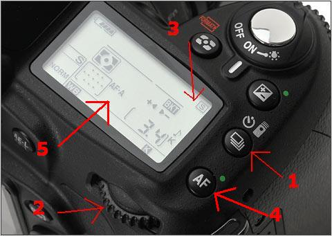

ventle Skrevet 18. september 2010 Skrevet 18. september 2010 Illustrasjon: Hvordan sette shooting mode til Continous Low: - Hold inne knapp 1 (advance mode) - Vri på hjul 2 - vri til symbolet på knapp 1 sammen med bokstaven L kommer til syne i displayet (pil 3) Kamera vil fokusere for hver gang. Du bør ha fokusmodus satt til AF-C (continous) slik at det fokuserer kontinuerlig så lenge utløserknappen holdes nede. Dette gjør du ved å - Hold inne AF-knappen (knapp 4) - Vri på hjul 2 vri til teksten AF-C kommer til syne ved pil 5 i displayet For å sette skuddtakt til 1fps: - trykk MENU-knappen bakpå kamera - bla deg ned til Custom Functions Menu (blyant-ikonet til venstre på skjermen) - Gå inn på 'd Shooting/display' og videre inn på 'd6 CL mode shooting speed' - Velg 1fps Test ut at det fungerer ved å holde inne utløseren og se at kamera tar ett bilde per sekund så lenge du holder den inne. Lykke til 1

petter268 Skrevet 18. september 2010 Forfatter Skrevet 18. september 2010 Tusen tusen takk! Jeg tror dere har løst problemet mitt.! Nå må jeg bare få tatt noen flyfotobilder med det oppsettet, og hvis det funker, vil jeg spare en formue!
