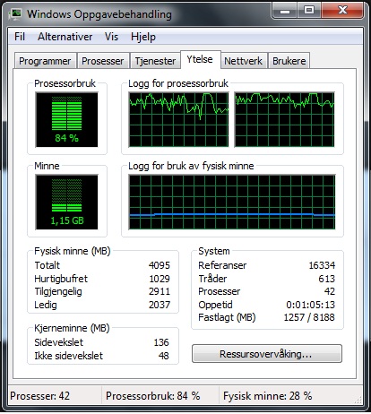

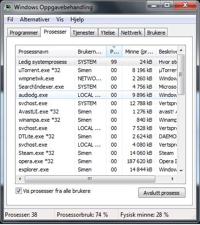

myhken Skrevet 10. september 2010 Skrevet 10. september 2010 Kan du poste skjermbilder av Taskmanager når dette skjer, både et bilde av Ytelse og Prosesser, der du sorterer etter CPU bruk (høyest øverst) Så er det lettere å se hva som skjer hos deg. Ta gjerne med programmer også, bare for å se om det er noe kjent program som bruker CPU som kjører hos deg.
spamkua Skrevet 10. september 2010 Forfatter Skrevet 10. september 2010 Kan du poste skjermbilder av Taskmanager når dette skjer, både et bilde av Ytelse og Prosesser, der du sorterer etter CPU bruk (høyest øverst) Så er det lettere å se hva som skjer hos deg. Ta gjerne med programmer også, bare for å se om det er noe kjent program som bruker CPU som kjører hos deg. Her ser du:
myhken Skrevet 10. september 2010 Skrevet 10. september 2010 Da tar du eliminerings metoden, stopp en og en prosess som utorrent, Avast, DLlite, Steam, Opera etc, først program prosesser. Om ikke det hjelper stopper du andre prosesser, men det er litt mer risky for stopper du feil prosess stopper pcen, ingen krise, men du må gjøre en reboot. Men alle prosesser som har navn tilsvarende programmer du har installert på pcen, stopper du en etter en, og så sjekker du hvordan CPU belastningen er. Er den like høy, stopper du et nytt program. Ikke start de programmene du har stoppet på nytt før du har funnet synderen.
