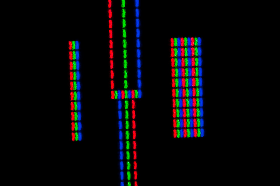

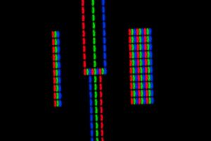

Bare på gøy - her er et lettere modifisert bilde av det jeg lagde over:
..og her er 100% crop av et makrobilde av hvordan det så ut på skjermen:
Så - man ser her at nede på pixelnivå så har det mye å si hvordan man gjør ting med hardware. Fonter vises da også i dag på LCD-skjermer hvor man utnytter subpixlene, så man har mer effektiv oppløsning i svart/hvitt enn antall pixler/tomme.
Her skal det også nevnes at Apple er veldig flinke til å tyne ut detaljer av skjermene på de små tingestene sine - bilder ser mye bedre ut i dithered 18bit på 480x320 iPhone 3Gs enn de gjør på HTC Desire i 800x480 - nedskalert til 16bit på grunn av teite Android.
Gleder meg til å få iPad - regner med at de har vært like flinke til å tyne ut detaljer av skjermen der, og tror ikke jeg vil ha noen problemer på å lese små ting på skjermen. Fotoblader på iPad - hvorfor ikke? :)

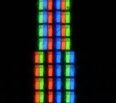

Lad os fortsætte spøjen, det kan jo i stedet for RGB gøres med CMY, så der er dobbelt så meget lys, og mindre mellemrum af sort
Og her 100%crop fra CX3 (på en neutral skærm)
