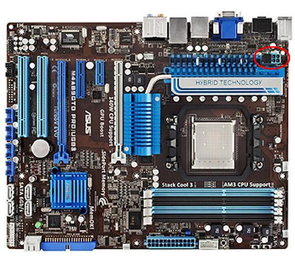

Har sotte sammen PC'er før og er kjent med bygging Men som på bilde så er det et lite deksel over den ene power inngangen.
Kunne tenkt meg vist det svarte "dekslet" var borte at det var obvious at det skulle 2 småe Kontakter. men siden den er på den ene inngangen så ja. jeg vet ikke :p

Hvordan er det dekslet du snakker om festet? Hvis det sitter bom fast og du ikke kan fjerne det ser jeg for meg at HK skal kunne kjøre med bare en kontakt slik som i dette bildet:
Med det sagt, så er det er ikke alltid det fungerer, men det funker heller ikke å putte en ekstra 4-pin inn der, du trenger en 8-pin, og da kan du kjøpe en slik:
Men om du ikke får fjernet dekslet blir det heller vanskelig. Fant noen andre bilder av hovedkortet ditt, men ser ingen deksler: [bilde1] [bilde2]

Det går ant og fjerne det ja som du ser er det et svart deksel det lille der. hvor kan jeg få kjøpt en sån dubbeditt?
Her har du en: http://www.dustinhome.no/pd_5010080120.aspx
Men du er sikker på at du ikke har en slik 8-pin kontakt på strømforsyningen din?
Edit: Har lest litt om hovedkortet ditt nå, og det virker i grunnen ikke som om du trenger å ha strøm fra 8-pin. Tror de er der for 6-kjerneprosessorer og ekstrem overklokking, og jeg tviler på at de har dekket til halve kontakten for moro skyld.
Virker som om det er noe annet som er galt.
Endret av Benny
