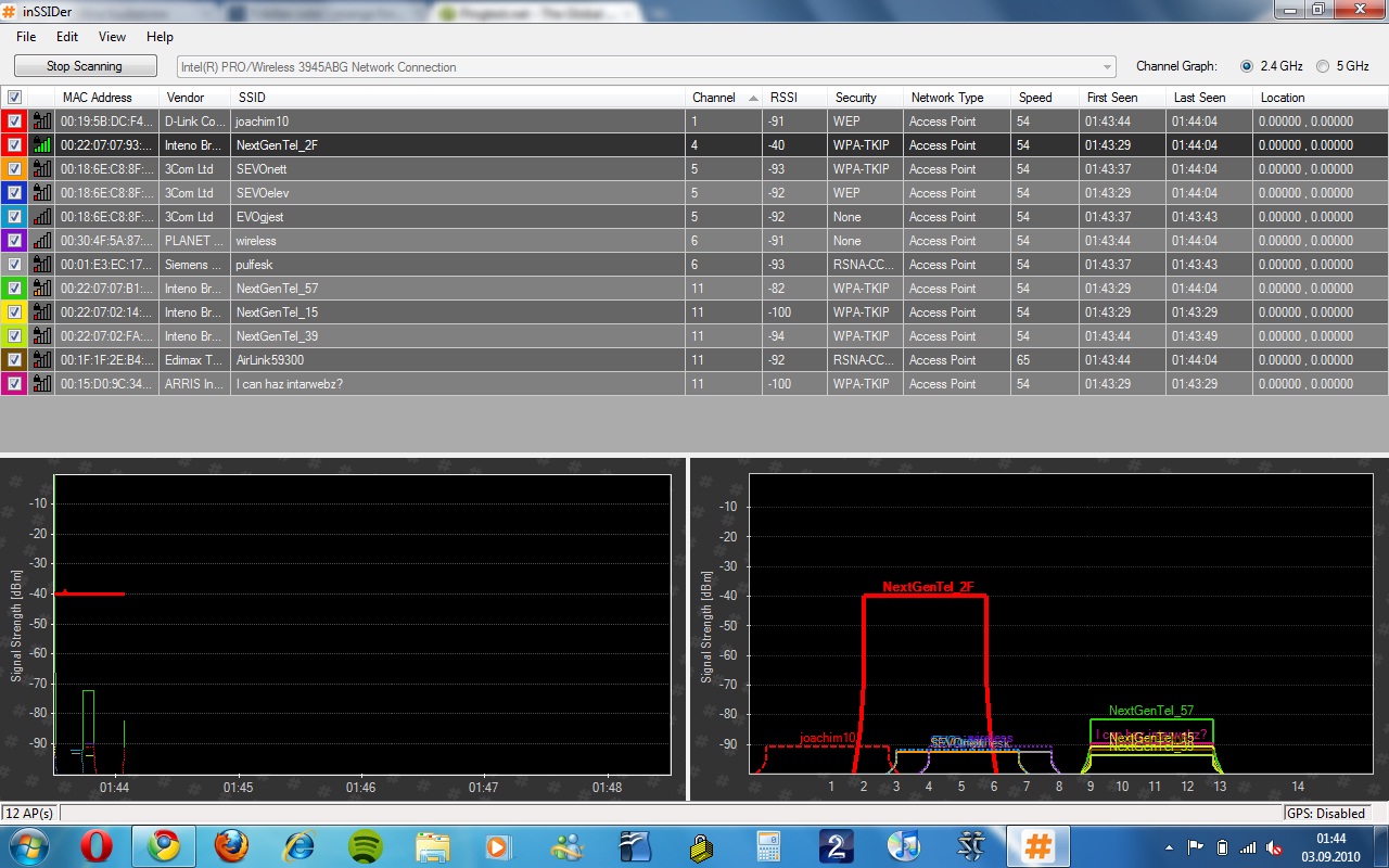

LoKe2k Skrevet 1. september 2010 Skrevet 1. september 2010 (endret) Hei folkens! Jeg har store problemer med wifien. Jeg trodde lengde det var NGT som hadde dårlig linje, men det viser seg at det er såpass mange andre trådløse nettverk at det blir støy på linja. Når jeg kjører med kabel er det ingen problem, men det er ikke noe jeg har lyst å gjøre i hele huset. Jeg har lagt ved et bilde av SSIDer, der dere kan se at det er to andre på kanal 1, det er tre på kanal 6, en på kanal 8, og fem på kanal 11. Hvilken kanal bør jeg velge? Slik jeg ser det går det jo ikke an å unngå å kræsje med noen, siden man tar tre plasser uansett, så jeg valgte å ta kanal 1, der jeg "bare" må dele med to andre. Noen som har noen tips til hvordan å gjøre wifien bra? Tusen takk for hjelp! Endret 1. september 2010 av LoKe2k
nebrewfoz Skrevet 1. september 2010 Skrevet 1. september 2010 Jeg hadde nok valgt kanal 3 eller 4 i det minste. Da får du mindre overlapp med kanal 1 og 6 enn om du velger kanal 1 (eller 6) direkte. Du skriver ikke "hva slags" WiFi du har, så jeg antar det er "G" (2.4GHz) som 'alle bruker'. Et alternativ er "A" som bruker 5GHz, men enda bedre er det om du kan bruke "N" og sette det trådløse aksesspunktet til å kun benytte 5GHz-kanalene. ("N" kan benytte både 2.4 og 5.) Men det er ikke sikkert du kan gjøre dette uten å måtte bytte HW i en elelr flere ender.
Glenn Skrevet 1. september 2010 Skrevet 1. september 2010 Test på kanal 3 og kanal 4. Sjekk hvilken båndbredde du får lokalt. Test deretter din tilkobling på www.nettfart.no Følg med når linja testes. Holder hastigheten stabil, eller faller den plutselig ned? Det kan skyldes inferens, dvs. at du krasjer med andre trådløse kanaler. Prøv det samme på kanal 4. Får du samme problem der? www.pingtest.net kan du også bruke, sjekk hva du får i jitter. Er den over 10 ms har du en dårlig forbindelse. Om det ikke løser seg anbefaler jeg at du går til innkjøp av en dualband-router. Det finnes mange på markedet, f.eks Netgear WNDR3700 som er veldig stabil. Dualband-routere støtter nemlig 5 GHz, og det er et mye mindre brukt nett enn 2,4 GHz. 2,4 GHz brukes av mye rart, f.eks trådløse telefoner, mikrobølgeovn, andre trådløse nett ++. Du sier ikke hvilken router du har, fint om du kan gi opplysninger om det. Det kan hjelpe om du bare bruker 20 MHz-båndbredde om du har en 802.11n-router, siden den bare bruker en kanal. Lykke til med feilsøking!

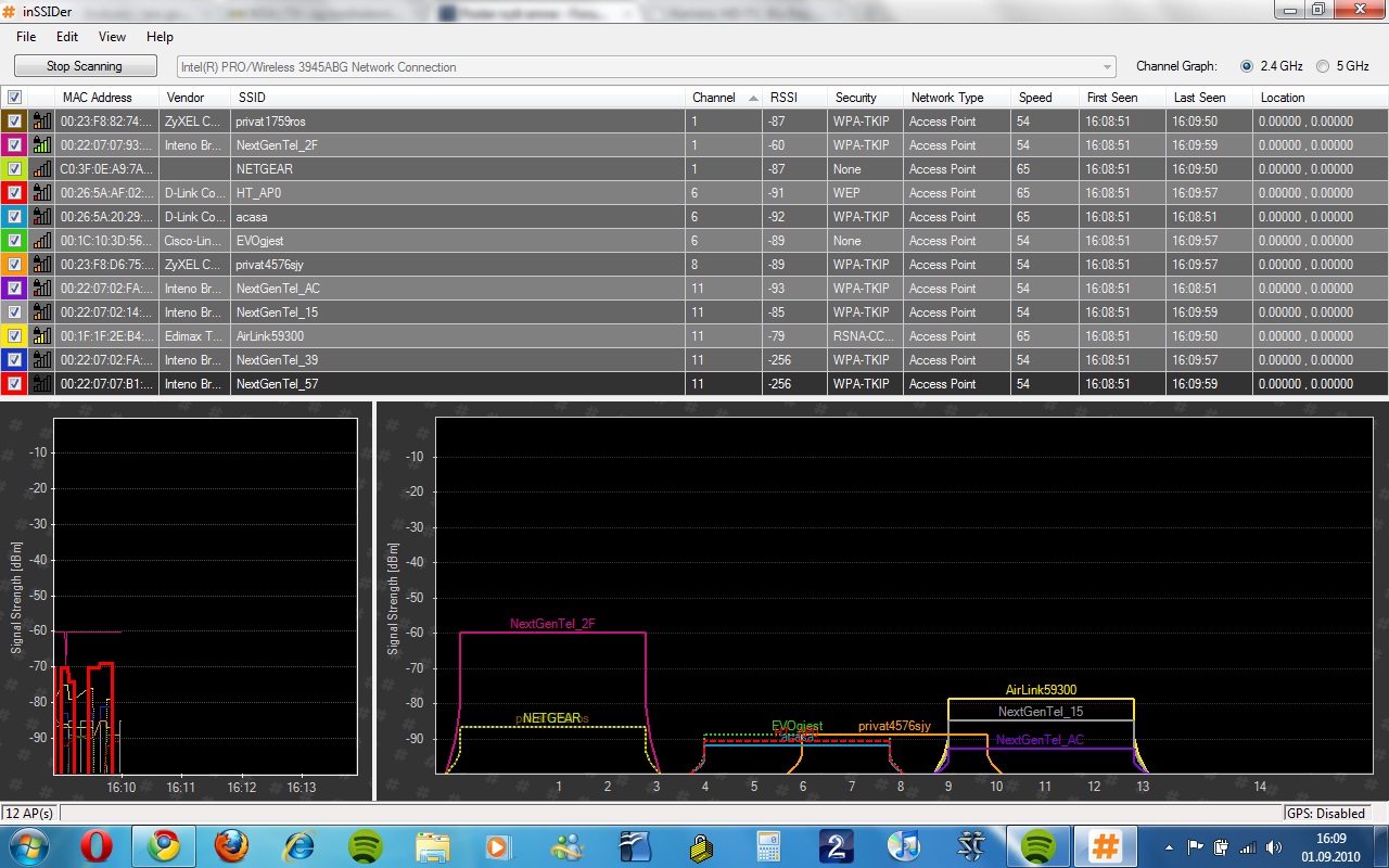

Lars Dongeri Oppholdsnes Skrevet 2. september 2010 Skrevet 2. september 2010 Vaio Y har 2,4GHz med 11n, men mangler 5GHz. Når det gjelder signalene, så burde du heller velge kanal 6! De andre du deler kanalen med ligger på grensen til hva som kan detekteres, mens kanal 1-2-3 er relativt kraftig forstyrret. Omtrentlig skala på inssider og andre måleprogram: Må tas med en klype salt, da lokale forhold og utstyr varierer. -40dB = Signal ved router -60dB = Eget signal i naborom -80dB = Nabo 20-40m unna -100dB = grensen for hva man kan motta på WLAN

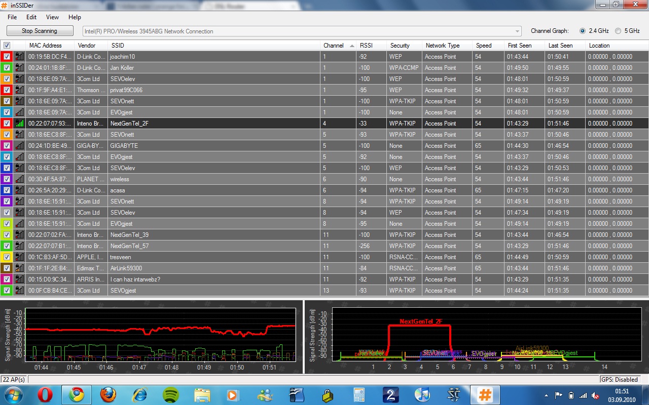

LoKe2k Skrevet 2. september 2010 Forfatter Skrevet 2. september 2010 Hei Er du sikker på at det er lurt? Legger ved et nytt bilde. Ser da ut som kanal 6 er ganske trafikkert? For ordens skyld: Jeg er NextGentel_2F. Takk for god hjelp så langt. Vil 2,4ghz men med N-teknologi fungere bedre, eller vil det også kræsje med alle andre siden det er samme frekvensen?
Lars Dongeri Oppholdsnes Skrevet 2. september 2010 Skrevet 2. september 2010 OK, da skjønner jeg litt mere :-) Du klarer vel å overdøve de fleste av disse signalene, men det kan selvsagt være en helt annen situasjon ved routeren din. Den skal tross alt motta deg uten at naboene blir for forstyrrende der.. 2,4GHz med 11n bruker minst like mange kanaler som 11g. Man kan sette den opp med 20 eller 40MHz båndbredde. Den sistnevnte er den som gir 300Mbit brutto og dekker halve båndet...

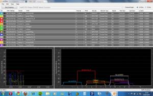

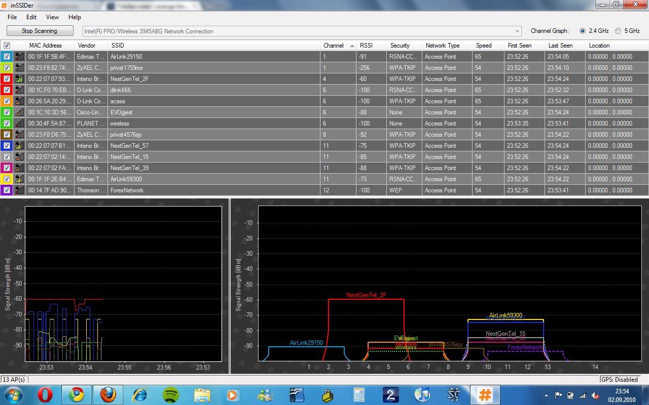

LoKe2k Skrevet 2. september 2010 Forfatter Skrevet 2. september 2010 (endret) Aha, så jeg bør gå bort til ruteren og sjekke der hvilke kanaler som finnes? Det er viktigere enn hvilke kanaler jeg har her borte på rommet? Ok, så hva bør jeg gjøre for å full wifi-utnyttelse av det kommende båndet mitt? Og helst i 5ghz så de andre tre tusen 2,4ghz-kanalene ikke forstyrrer signalet for mye Edit: Lagt ved bilde nå. På "ved rutern" har jeg sittet ved ruteren i 5 minutter. Ting ser styggere ut etter 15 min, se "ved rutern2". Her snakker vi høy trafikk ved rutern. Internetten er helt mongo, mister hele tida signalet, som om den ikke reagerer når jeg trykker på ting. Måtte prøve fire ganger før det gikk an å laste opp det bildet her på 290 KB liksom. Endret 2. september 2010 av LoKe2k
Lars Dongeri Oppholdsnes Skrevet 4. september 2010 Skrevet 4. september 2010 De signalene som forstyrrer er ikke så voldsomt sterke egentlig. Alt som er -90 til -100 er svake signaler. Spørsmålet er hvor godt du overdøver de signalene fra PC til router. Slik du mottar eget signal (fra router) nedenunder, så vile jeg tro at dette ikke skulle være så problematisk. Du har 30dB margin mellom routerens signal og naboene. Dette er faktisk 1000 ganger sterkere... Hvis du får dårlig hastighet når du har PC oppe ved routeren, så kan det tyde på at det er noe annet enn signalstyrken og støy som skaper problemet ditt. Jeg ville prøve ny trådløsdriver og uten kryptering, for å se om det er noe problem der.
